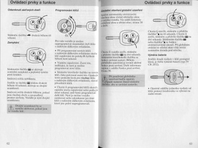

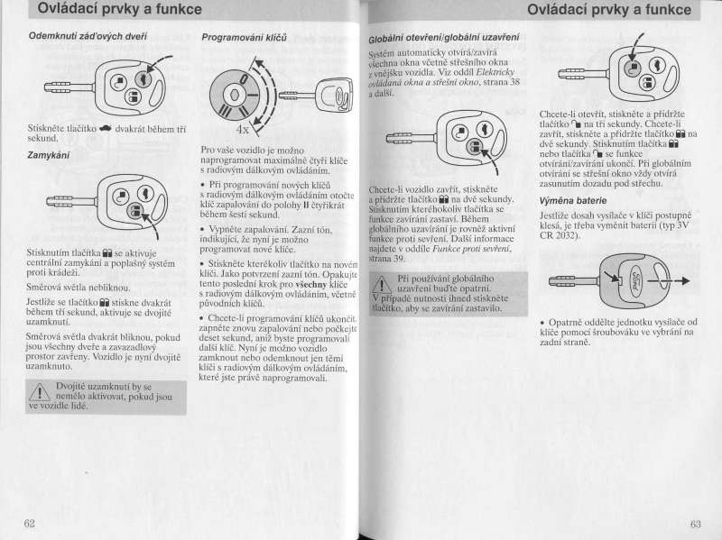

Tak uz to jde zamykat ale porad mi nejde naprogramovat ta dalka. Myslim ze to delam dobre, ctyrikrat otocim klicem, ozve se ton, zmacknu tlacitko a nic...

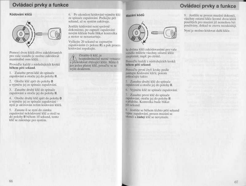

Příspěvek od Brehowicz » 19.07.2012 17:10
Tady máš něco ke kodovani snad ti to pomuže.

Příspěvek od vencaxxx » 19.07.2012 17:58
No nepomohlo, resi se tam spis imobilizery, ale me nejde naprogramovat dalka, imobilizer funguje...

Ne to snad ani nejde. Nefunguje dalkove ovladani centralu. Manualne klicem uz odemknu i zamknu, nastartuju i odjedu. Proste uz jenom ta dalka. Podle manualu mi to nefunguje.
