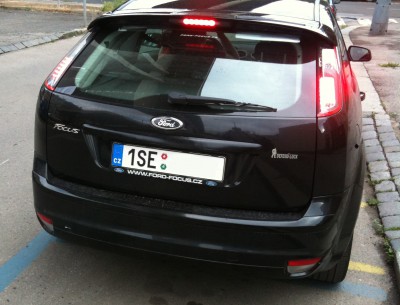

Ze zadních dveří mi odpadlo jedno z písmenek, nebo ho někdo udloubnul, nevim - ostatní držej fest.
Vim, že to tu hodně lidí sundavá, ale mě se to docela líbí a chci to tam nechat.
Takže dotaz, kupuje se celej nápis, nebo to jde po písmenkách :?:
Pokud by měl někdo finis, byl bych vděčnej - nemám teď přístup k Microcatu.
Mimochodem, čim sundat zbytky toho tmavýho lepidla :?:

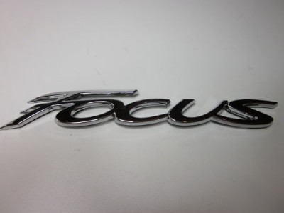

Medmen: pokud bys sháněl znak ve stylu FF3, tak mohu doporučit tento:
http://www.ebay.de/itm/Ford-Focus-Schri ... 230e1aa6fa

Tak jsem dnes odstranil nápis z kufru.. Výsledek: Z dálky to není vidět, z blízka to není vídět.. Nikdo nemá nic šanci poznat.. Akorát při pohledu z blízka z jednoho úhlu (jakože shora) je vidět trošku jiný odstín laku a "obrys" písmen.. nikdo to nemá šanci vidět, ale mě to irituje, tak ještě zkusím něco lepšího než Tempo :D
co doporučuju: 1) nahřát fénem 2) ufiknout písmena režnou nití 3) umýt 4) odloupávat zbytek lepidla a vlhčit to 5) přejet hadříkem s tech. bezínem 6) tempo, vosk...

tak si zkus poskladat focus spismen a vyjde ti to levneji nez vyplaznout 500,- , za jedno pismeno das 20,- tak ze 5x20=100,-

http://www.aliexpress.com/item/Free-Shi ... 23132.html
A urcite by som to nelepil sekundovym ale 3m obojstrannou paskou. :mrgreen:
