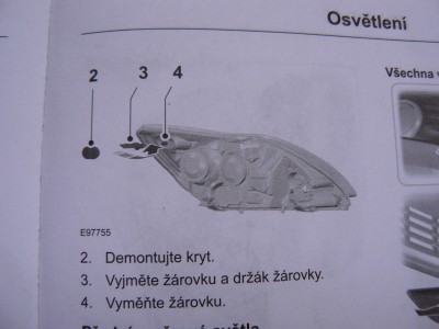

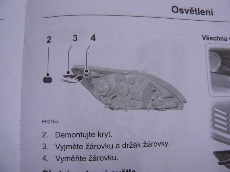

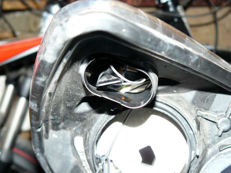

Zdravím, potřebuju poradit s výměnou parkovací žárovky. Na fórech jsem našel jen výměnu u FoFo I.Poté co se mi nenáročně podařilo demontovat světlo jsem po oddělání gumové krytky jaksi zůstal stát zmatený jak Goro před Tokiem. Je tam "držák žárovky" - taková plastová tyčinka, dle návodu s ní mám pootočit, ale drži fest a mám strach abych ji nezlomil. Má tam i takové vybrání na horní straně tak mně napadlo tam strčit šroubovák a pootočit s tím. Bezvýsledku. Anebo pud sebezáchovy byl silnější. Nebo to mám chytnout kombinačkama a vytáhnout? (zkoušel jsem, asi jsem byl zas moc opatrný). Přece to nemůže být tak těžké, když světlo jde demontovat tak snadno .... :( Díky moc

Návod z manuálu
Návod z manuálu
Náhled na plastovou tyčinku

kombinacky, chytit, pootocit a tahnout ven ... dovnitr to jde hur :wink:

Toho jsem se obával, mám strach, že při mém štěstí to akorát tak praskne :-(
A při strkání dovnitř se to zaky musí nějak natáčet nebo se jen zacvakne? natvrdo, silou.
V čem tam je problém? Díky

zasunout (trefit se tam, kam mas) a pootocit
