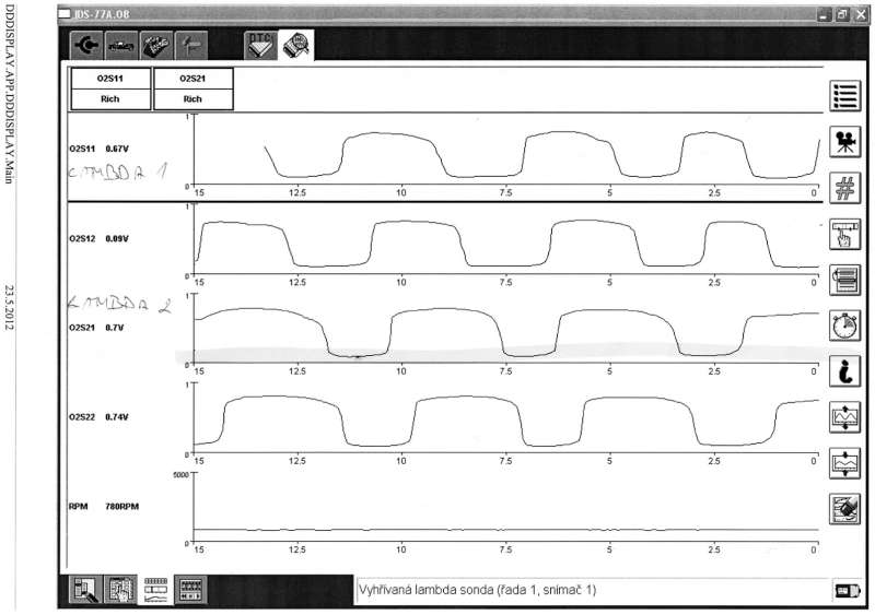

při diagnostice ve značkovém servisu technik tvrdil že obě sondy něco ukazují respektive stejné hodnoty jak lambda1 před katem tak i lambda 2 za katem ty hodnoty jsou stejné

Jarod72pm: Ahoj, nevím jak dlouho tento problém řešíš ale mám úplně na chlup stejný problém od minulého týdne. Jen pro info, mám taky 1.6 VCT , 2005 . Byl jsem na diagnostice ve fordu a tam jsem dostal úplně stejný graf jako si přiložil. Chybová kód: P0420 - špatná účinnost katalyckého systému.
Pořád jsem tomu nějak nechtěl přijít na chuť a snažil se nějak pátrat potom jestli třeba není špatná jedná z lambdasond, respaktive lambda za katem, která vyhodnocuje vadný kat.. Byl jsem u jednoho známého autoelektrikáře, který mi lambdy proměřil a bohužel konstatoval že jsou O.K., pak jsem teda jel ještě jednou na diagnostiku (jinde), kde mi potvrdili, že ten kak. je opdavdu zřejmě K.O.
Jen podotýkám, že katalyzátory jsou tam 2 se 4 lambdasondami.
