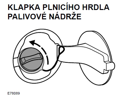

Nevím, jak od roku 2008, ale u mého z 2006 je klapka nádrže - zamykáno centrálem a pod ním je šroubovací víčko nádrže a pod ním je v trubce klapka.

Po FL už víčko není (což je při tankování super), ale asi se šetřilo na zámku...

Aha. Tak to mě docela štve. Po zamknutí centrálem to otevřít jde. Na lakované krytce je i takový "zobáček", aby tam člověk mohl strčit prst. Po odkrytí je na okraji hrdla dírka (myslel jsem, že na pásek, který drží uzávěr). Hrdlo nemá závit. V hrdle je plechový kroužek, který se právě zatlačí...Teda asi, dneska jdu tankovat, tak uvidím

Někde tu byly barevné obrázky a řezy toho systému easyfuel.. Je tam dvojice mechanických částí, které tam nepustí pistoli ani většího, ani menšího průměru. Tankování s tím je v pohodě, šaháš jen jednou rukou na pistoli (a na tu si obvykle beru igelitovou rukavici)
