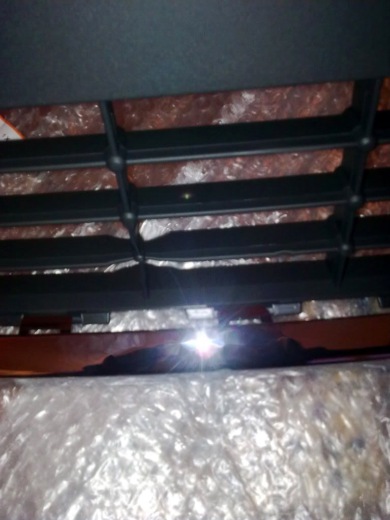

Na tomto obrazku je to videt, jsou tam videt ty zacvakavaci packy
http://i575.photobucket.com/albums/ss19 ... ge0474.jpg

UPDATE: Tak dnes jsem to menil a je to narez, ven to vubec nejde a tak tretinu tech hacku se mi podarilo roztrhnout, nastesti packy na samotnem narazniku ok. Ale jak to vyndat bez poskozeni, kdyz to drzi ten ramecek, tak to si nedokazu predstavit...
http://item.mobileweb.ebay.de/viewitem? ... 0774760021

Sundat nárazník nepomůže. K horním packám se ani po sundání nárazníku stejně nedostaneš, protože je tam plast. Už se to tu na fóru někde řešilo.
Bez poškození pacek se mřížka vyndat nedá.
Měnil jsem teď poničenou spodní mřížku za novou a i v návodu, který byl od Fordu přiložen u nové mřížky je ta původní vyndaná určena k vyhození.
I přesto že jsem to vycvakával velmi jemně, byly dvě (krajní horní) packy po vyndání rozlomené.
