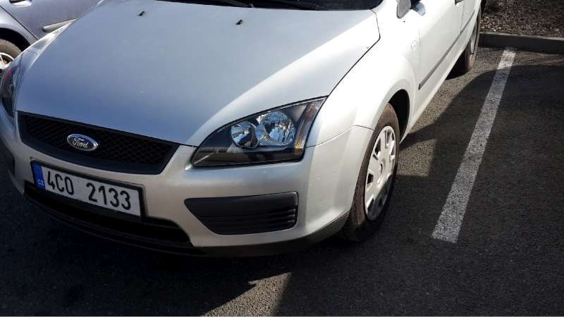

O víkendu jsem rozebíral světla na FoFoII před FL kvůli zatmavení (nastříkání vnitřku na černo). Je to docela prácička, ale obě světla byli cca za tři hodiny hotový. Lepidlo drží jako čert. Ale výsledek je fajn.

Příspěvek od Impac » 15.03.2015 10:53
No a takhle nějak to dopadlo

Příspěvek od foki » 15.03.2015 11:03
tak to jsi mohl dat rovnou bile blinkry bez toho oranzoveho prouzku

Příspěvek od crueface » 15.03.2015 15:17
Ta černá v tom světle vypadá sympaticky :palec_nahoru:

Příspěvek od Impac » 16.03.2015 10:55
foki píše:tak to jsi mohl dat rovnou bile blinkry bez toho oranzoveho prouzku
Asi máš pravdu, ale ten proužek mi tam až zas tolik nevadí. To mě spíš serou ty nelakovaný zrcátka, kliky, maska, lišty a lišta nad SPZkou. Na to se chystám teď a když už v tom budu, tak asi udělám i ty černý spodky nárazníků
