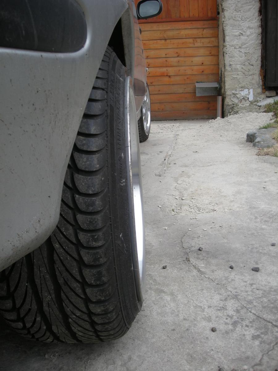

mel jsem 225/40 na 8,5 disku a taky to slo... sice trosku do A, ale slo :D a taky na meganovi jeste jsem mel na 9" disku 195 pneu viz.foto :DDDD

:dih:

Můj názor..., strašnéé :puke_r:

otazka neznela, jestli to bude vypadat ok ;) ale jestli je to mozne, na 8" disku mam 225/40 a vypada to uplne stejne jako na 7,5" originalu

Odpověď jsme pochopili, ale na tom 9" disku to je fakt strašné :mrgreen:

no joo to jsem byl jeste mladej... :totlsmile:
