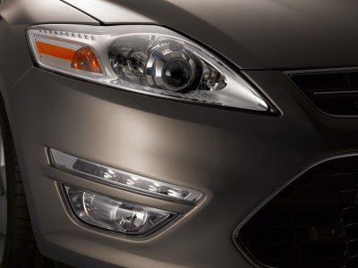

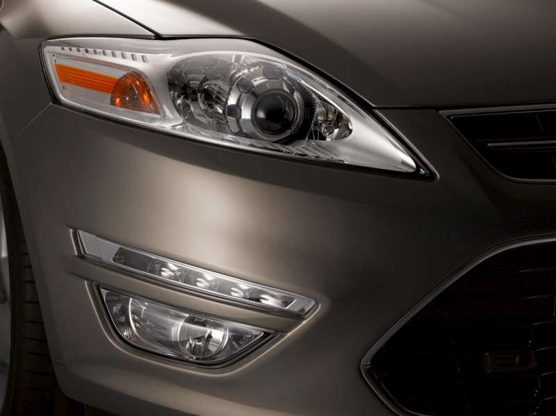

GHIA: A jak již zde bylo řečeno, tak se nejedná o mlhovky a ty jsi musel špatně vidět, protože tuto funci zastává hlavní světlomet. A domnívám se, že to bude součást pouze čočkových světlometů (a ty se dělaly asi jen xenonové?).
Viz foto světlometu a žárovka u masky.

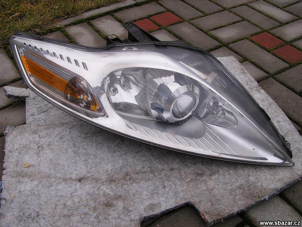

Tady jsem našel inzerát http://svetla-blinkry-osvetleni.sbazar. ... 22631.html
EDIT:
EDIT2:Prodám použité Bixenonové adaptivní světlomety s přisvětlováním do zatáčky orig. Ford Mondeo model 2007-. Nepoškozená, jako nová. Cena za komplet sadu levý i pravý 8.000,- Kč. Možno i zvlášť levý nebo pravý cena 4.000,- Kč
Robbert na jíném fóru píše:Když jsem kupoval nové Mondeo, tak jsem se nikde na netu nedočetl, jestli má nebo nemá adaptivní xenony. Všude bylo u Mondeí uvedeno jen adaptivní halogenová světla. Takže jsem vyzkoušel a píšu svou zkušenost. Nové mondeo s bixenony má adaptivní světlomety. Pokud jsou světla rozvícena v režimu svícení (tedy ne denní světla) při natočení volantu se v hlavním světlometu rozsvítí ještě jedná žárovka (halogenová), která přisvěcuje do zatáček. Tohle přisvícení je je docela výrazné a hodně pomáhá. A navíc na rozdíl od Škodovek, kde svítí mlhovky ( a nevypadá to nic moc) u Mondeí vše zvládá hlavní světlomet. Tady musím tedy konstruktéry pochválit.
