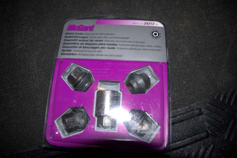

Na druhou stranu bylo hodně o bezpečnostních maticích bylo ZDE. Je to kombinace s obyč maticema, ale já si myslím že celkem dobré téma :palec_nahoru:
Jinak já mám McGuardy.
Obrázek Obrázek Obrázek

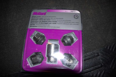

Tak slíbené foto:
Pouze obal, vevnitř jsou náhradní obyčejné matky.
