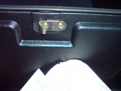

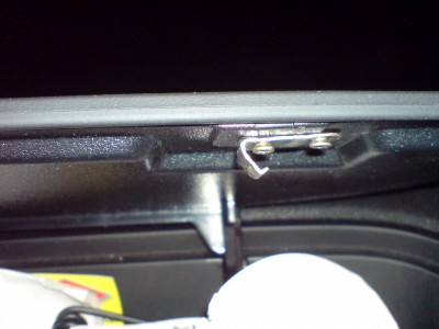

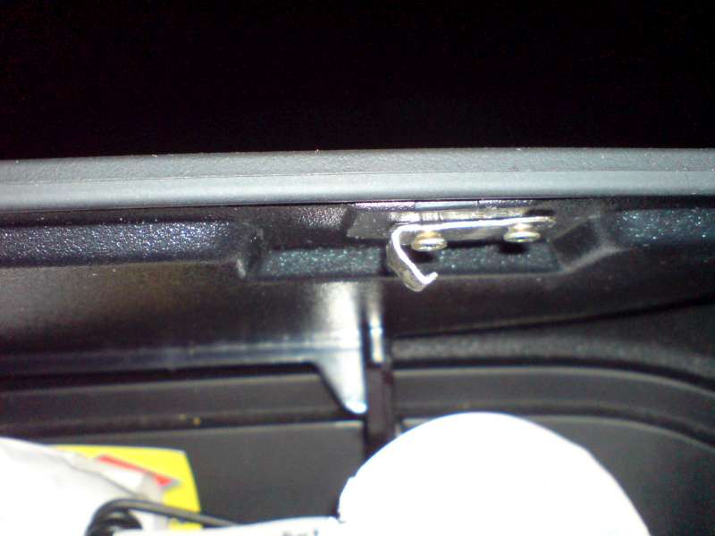

Jestli Ti upadl horní tak to jde spravit. Za chvilku to bude rok od opravy a pořád fachá.masky píše:taky mi ten zacvákávací mechanismus upadl a jezdím s otevřeným kastlíkem. Můžu zeptat, kolik ta sranda stála?
