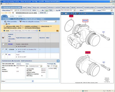

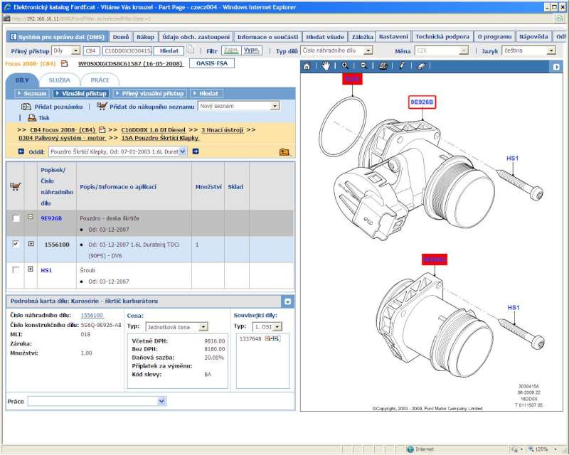

5000 bez DPH je nesmysl. To nevím co ti to tam dali a kde to vzali.
Nová stojí 8200 bez DPH jak mu řekli ve Fordu. Viz. obrázek, přesně podle VINka.
