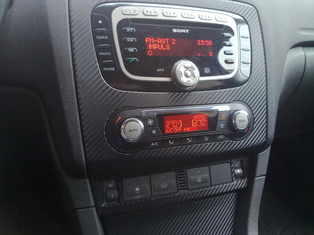

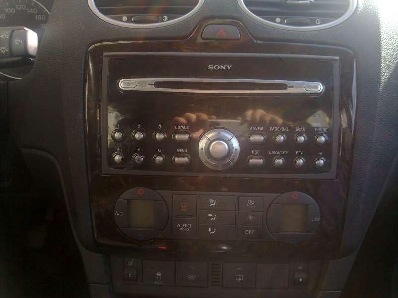

Tak jsem s úspěchem předělal ovládání klimy z před FL na po FL . Auto z roku 2005
Je potřeba vyměnit ventilátor z auta po FL + domontovat regulátor otáček ventilátoru z auta po FL.
sice je to pakárna a musí se vyndat pedály a z druhý strany rozebrat a vyndat kastlík a klapka topení kvuli demontáži motoru ale vyplatilo se to. :D
před FL
před FL
po FL
po FL
