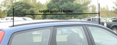

Dostal jsem při koupi originální nosiče na FOFO II, ale v těch gumových krytkách nejsou vyřezané díry (viz foto). Je to na každém autě pod těmi gumovými krytkami úchyt nebo jakým způsobem se to upevňuje. Prosím o radu, nerad bych něco z těch krytů nenávratně urval a bohužel návod k nosičům jsem nedostal.

to je jen zaslepka , ta se musi vyndat a pak do toho zasunes pricniky . predpokladam ze mas Tdrazku .

Dle pohledu zezadu kolem té zadní krytky (budu muset přijít na to jak drží a kde má nějaké zobáčky ať to neurvu), tak tam je v té střeše žlábek. Takže jen vyndat kryty a namontovat přímo do té drážky?

Funkce je pak taková, že se pak přitáhne nějaký plíšek, který je v drážce k patce nosiče? Na dvou místech té T-dražky jsou výřezy, takže se to dá nasunout z vrchu a pak posouvat dle libosti, je to tak? A bude tam pasovat jaká patka, třeba THULE 753???foki píše:to je jen zaslepka , ta se musi vyndat a pak do toho zasunes pricniky . predpokladam ze mas Tdrazku .
