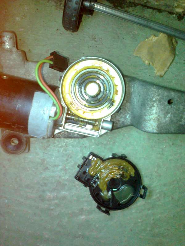

pbjun
Příspěvky: 5869
Re: Dojezd stěračů - náhodně nefunguje
Příspěvek od pbjun » 07.01.2012 16:58
Tak sice nic moc ale pro predstavu staci: dole kryt na kterem jsou kontakty a nahore je motor kde jsou drazky takze pokud Ti nejaky ten kontakt nedoleha nebo nema slusny kontakt tak muze byt potiz tam :)
zdenyvm
Příspěvky: 585
Registrován: 09.03.2010 15:29
Bydliště: Zlínský kraj
Příspěvek od zdenyvm » 07.01.2012 19:57
Díky! To vypadá, že drží ten plast jenom na třech packách, to sundám v pohodě. :)
