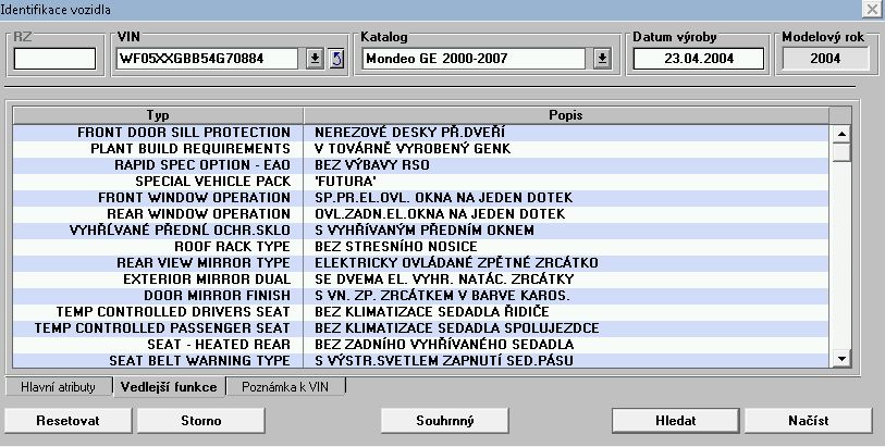

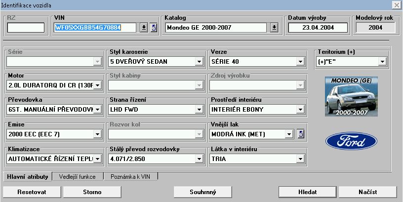

- Příspěvky: 22
- Registrován: 24.02.2011 07:27
Re: Má moje Mondeo ASR??
Tady je: WF05XXGBB54G70884
Zatím děkuji.

- pzi
- Příspěvky: 2223
Co jsem se díval tak nemá ASR a ESP

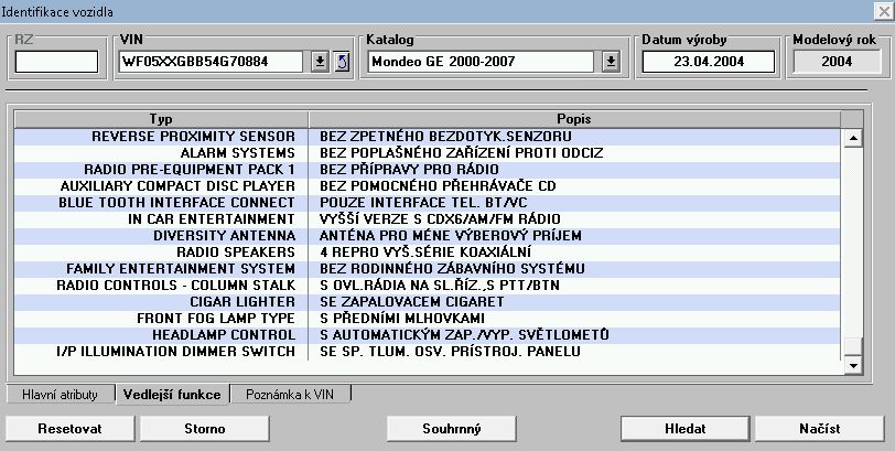

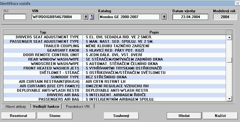

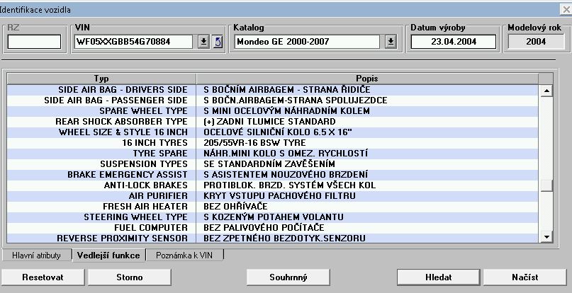

- Příspěvky: 22
To je přesný výpis toho, co to auto obsahuje. 1. majitel byl z ČR...tlačítko vedle otevírání 5. dveří ne žádné. To jsem si najivně myslel, že Ghia verze už je trochu lepší a zatim je to nějaká socka verze...Chapu to spravne, ze Mondea bez ASR nemají žádný jiný systém proti prokluzu kol? Třeba jako škoda - elektronicky uzavíratelný diferenciál(nebo tak nějak to myslim bylo)
Jde to ASR, nebo ESP na autě dodělat? (i kdyby, tak to moc smysl nemá, co?)
