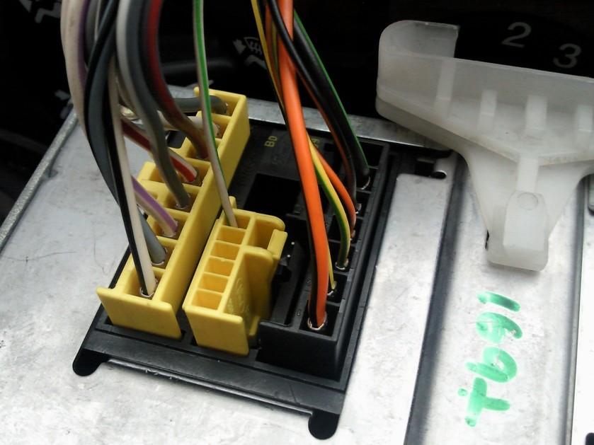

Zdravím,chtěl jsem si domontovat origo dálkové ovládání k rádiu 5000 RDS ve svém fofu.Koupil jsem si dálkáč pod volant,nastudoval v návodech postup a šel na to,ale ouha po sundání krytu kolem volantu jsem zjistil,že tam vůbec není kabel s tím konektorem na dálkáč ať jsem hledal sebevíc a za rádiem taky žádný volný konektor co se připojuje do rádia.
Dá se teda dodatečně natáhnout ta kabeláž (pokud bych ji někde sehnal) aby fungovalo dál.ovládání,nebo to nepude.

pujde ale mam pocit ze jeden je signal od tacho

vydělal jsem radio a je tam konektor s jedním kabelem,není to ten tachosignál.

mam pocit ze to , protoze dalkove jsou asi 2 kabely a ten konektor ma obsazene 3

Takže hotovo,vyřešeno.Napájel jsem na dvoužílový káblík piny,zaizoloval a nasunul přímo do rádia a dálkové ovl. na kontakty a zajistil proti vypadnutí.Konektory jsem zatím nekupoval.
Funguje to super.
