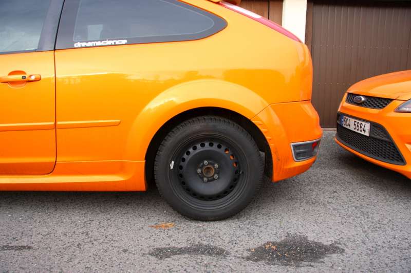

Re: Podvozek z RS na ST
Pružiny s RS na ST sedi jak puklice na hrnec...
meřil jsem pred barakem na panelu výšku...zadek serie 69,3 předek 67,5 ted zadek 68,2 předek 67.
Udelal jsem si presne čaru kde jsem stal abych to mohl porovnat,nenji to zas tak velikej rozdíl,ale auto nema čumak tak moc dolu,samo to zaleží na perach jaký se sezenou kolik maj najeto..kamoš co mi je tam daval,rikal ze jsou o trochu tužší nez origa ST.Zatim sem to moc nepoznal na jizde,uvidim naklon az poletim jednu svoji zatacku...

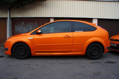

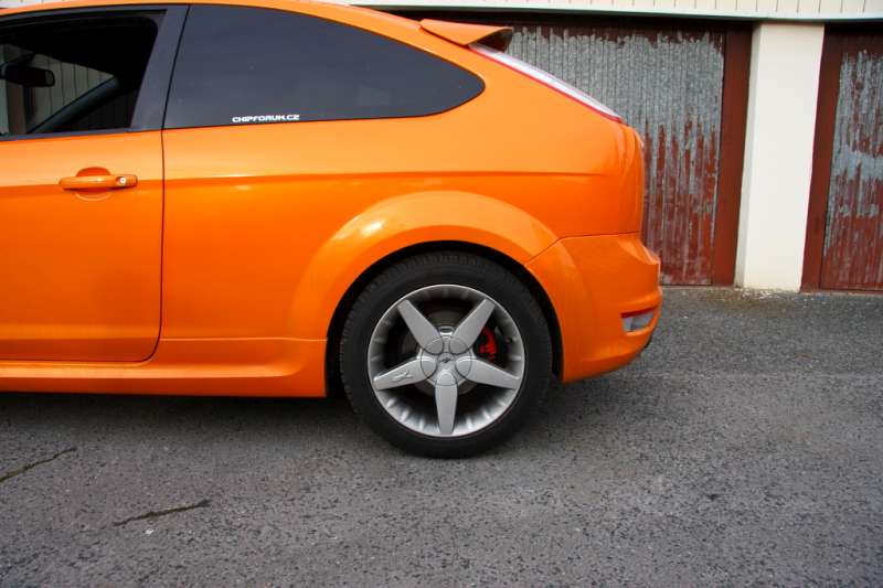

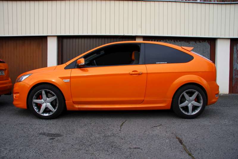

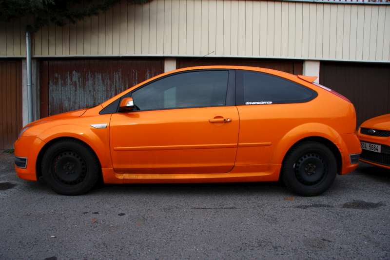

Porovnání ST pružin a RS pružin. Předek prakticky stejnej, ale zadek je níž. Auto je víc v rovině.
