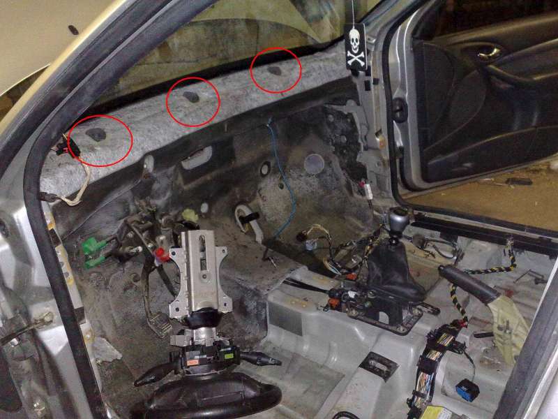

Zdravím, mám problém se sundáním palubky. Myslím úplně celou palubku, ne jen budíky. Vyšrouboval jsem všechny šrouby co jsem našel, palubka se celá hejbe, ale vyndat nejde. Za něco drží v místech kde se stýká s předním oknem. Nejsou tam nějaké šrouby zespoda, nebo nevíte někdo jak jí vyndat?

Jsou tam tři takový jako plastový klipsny u ofuků čelního skla zespoda, když s palubkou trhneš nahoru, tak se vycvaknou, těžko to takhle popisovat, ale jak ji budeš mít jednou venku, tak už buděš vědět jak
, nebo nějak vypáčit zespoda.
Edit: našel jsem foto

Já tyhle 3 vytahuju dlouhým šroubem (myslím že to je 8čka ) ten do něj zašroubuju a vytáhnu venfplisek píše:Jsou tam tři takový jako plastový klipsny u ofuků čelního skla zespoda, když s palubkou trhneš nahoru, tak se vycvaknou, těžko to takhle popisovat, ale jak ji budeš mít jednou venku, tak už buděš vědět jak, nebo nějak vypáčit zespoda.
