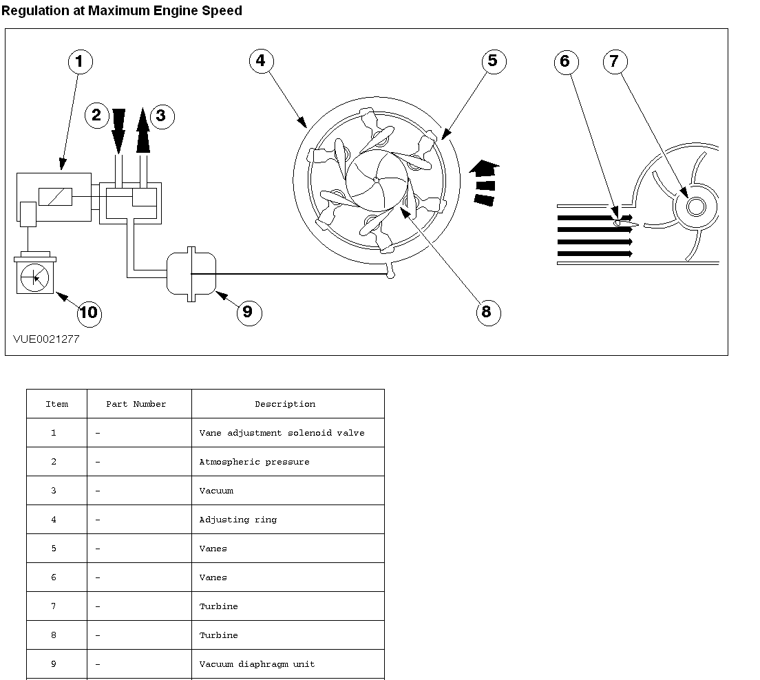

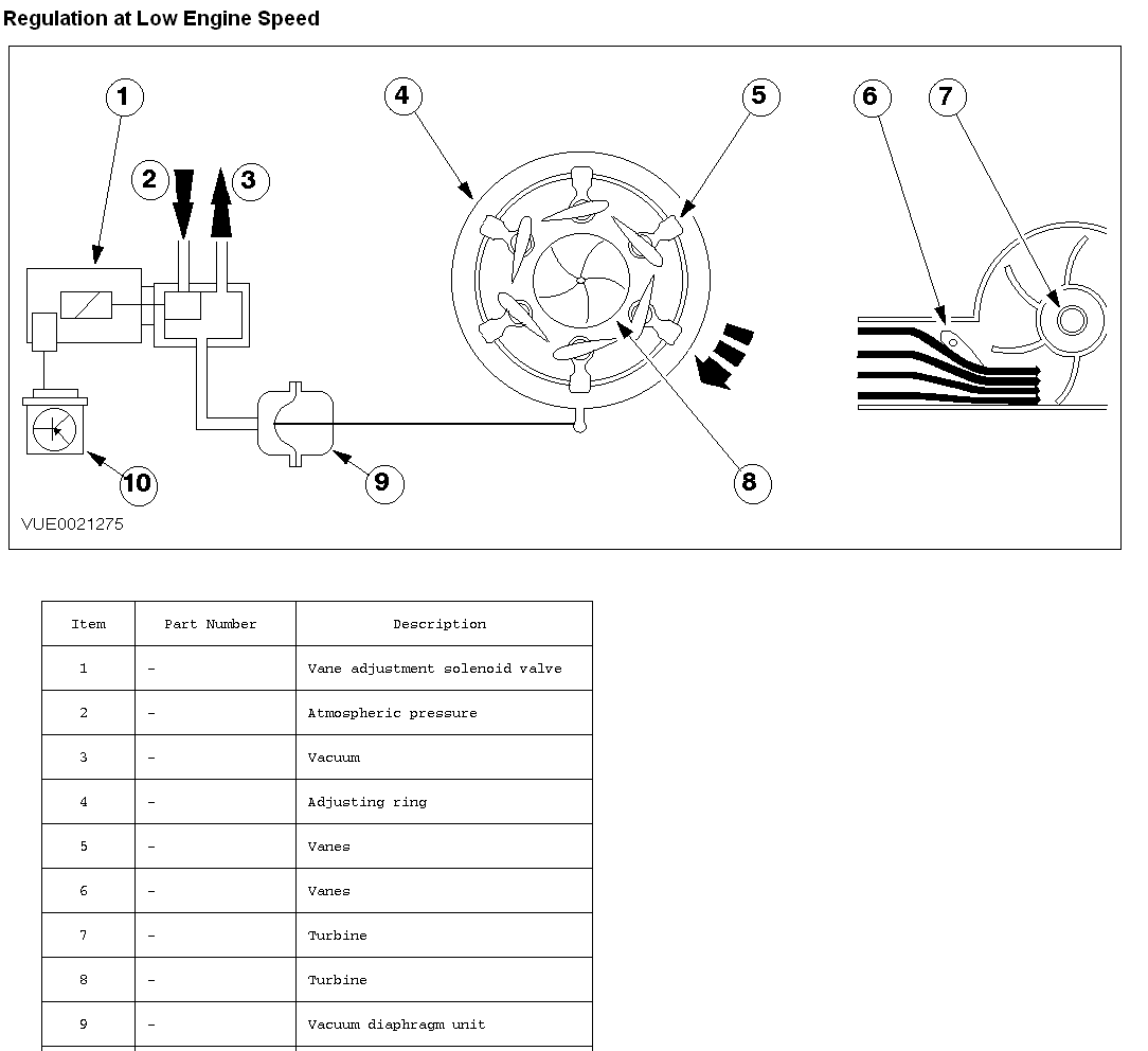

Re: turbo-slaby ťah
Ta stribrna banka je neco jako podtlakovy servo, ktery hybe lopatkama ktery jsou uvnitr turba. Tyhle TDCi maji turbo s variabilnimi lopatkami a ne s wastegate. Tyhle turba jsou lepsi protoze se lip roztaceji v nizkych otackach. Regulace toho tlaku je taky pres ty lopatky. Uvnitr ty banky je gumova membrana a v zavislosti na velikosti podtlaku na ty membrane se prohyba a taha za tu regulaci tech lopatek. Takze pokud to nefunguje tak jsou asi tak 4 mozny chyby
1) zaseknute lopatky v turbu, proste to s nima nepohne - zkusit zatahnout za tu regulaci rukou
2) elektromagneticky ventil - je v haji a nepousti tam zadny podtlak
3) banka v haji, proste nekde uchazi podtlak a proto se to nehybe.
4) problem s cidlem tlaku v sani MAP. Pokud nedava spravny udaje tak zustava turbo odstavene na minimum. Bezpecnostni mechanismum proti prefouknuti motoru.
Pridal jsem obrazky z TISu jak ta regulace funguje at je ti jasne.
