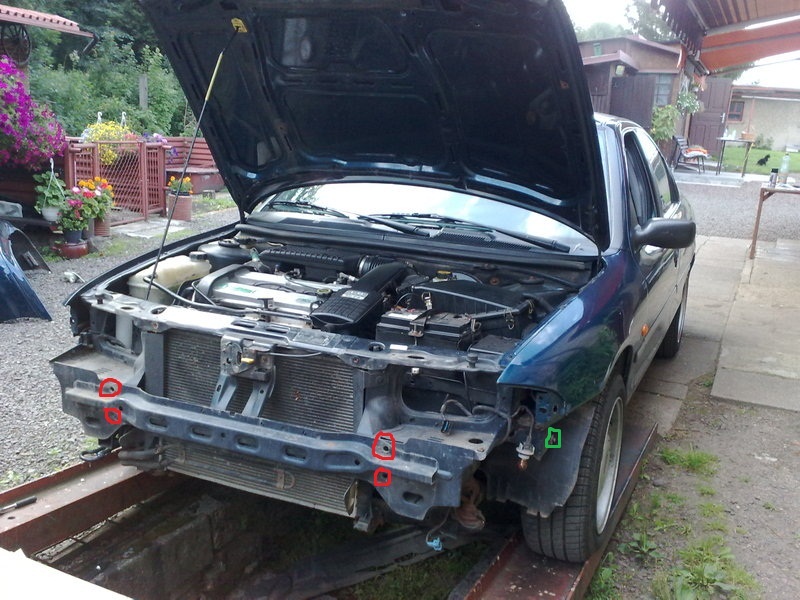

jeste sem to nikdy nedelal
a ani nevim kam kouknout tak se chci zeptat vas jestli nekdo nevite jak se na MKI sunda predni naraznik
potrebuju pak sundat ten bouranej az sezenu nahradu

sundává se to docela blbě
, drží na čtyřech šroubech(v mým případě hodně zrezlých) na každý straně. Musíš si vzít golu s dlouhým nástavcem, protože tam jsou samý hadice, trubky...a neni tam moc místa. Tobě možná bude ještě překážet velkej motor
Doporučoval bych rampu

supr dik
najezdy si udelam
a co bocni drzaky?

Jn, předek byl docela zachovalej, zbytek byl horšíbuceek07 píše:Ty vole zachovalec![]()
Na boku se to jenom vysune/zasune, nakreslil jsem to zeleně na tu fotku...až odděláš ty čtyři matky, tak zatahni za nárazník směrem ven, a je doledave93 píše:supr diknajezdy si udelam

diky moc
stejnak ho vytahnu po kouskach
