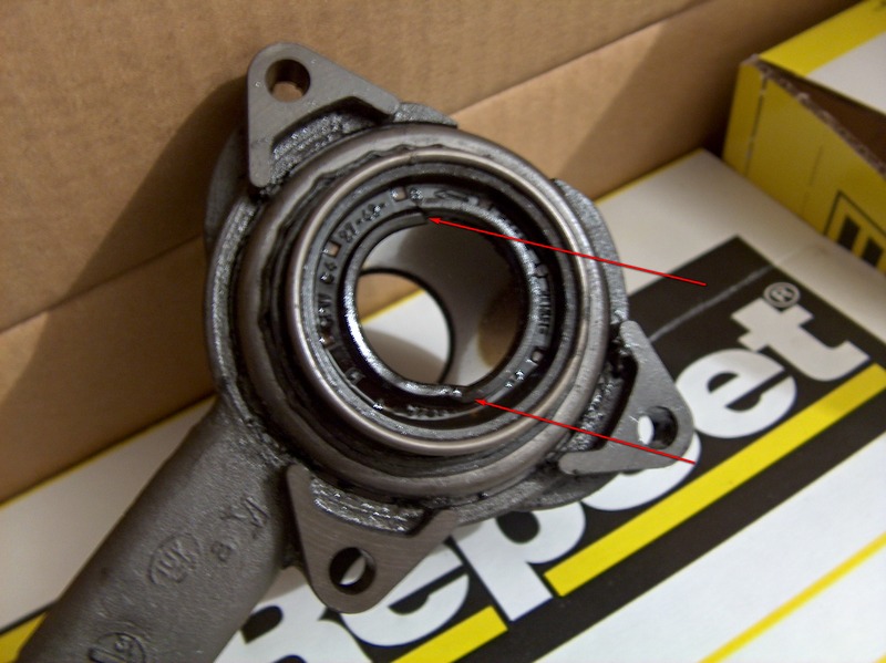

Tak jsem se do toho konečně pustil a nestačil jsem se divit...
Začnu od začátku. Když jsem auto před třemi roky koupil, tak jsem si po čase všiml, že jde z motoru (převodovky) jiný zvuk když mám sešlápnutou spojku a jiný, když je vyšlápnutá a motor běží na volnoběh. Při jízdě to znát nijak nebylo. Pátral jsem a nakonec zjistil, že bylo málo oleje v převodovce. Dolil jsem ho a vše OK. Po čase, při kontrole spodku auta jsem viděl na spodku převodovky kapky oleje, tak kouknu (patřičně upraveným drátem) na hladinu oleje a ono ho bylo méně. I přes tento jasný signál jsem založil toto téma, protože jsem si i tak nebyl jistý. No nakonec jsem sehnal spojkovou sadu (lamelu, přítlačák, ložisko - 4990 Kč s DPH) a pustil se do toho se svým mechanikem. Když jsme to všechno rozdělali, tak se ukázala taková úplná blbost. Při minulé komplet výměně spojky včetně setrváku (před pouhými 40.tis km) se na tom někdo podepsal - když tam dával ložisko, tak nepochopitelně sežvejknul gufero na hřídeli z převodovky a tudy to teklo. Fotky doplním. Teď po opravě je vše OK.
Jinak setrvák je OK a ta vyndaná lamela taky... Jenom to gufero za cca 3 kila v pr....
Kapitola sama pro sebe je shánění informací před začátkem výměny ve Fordu. Koupil jsem na jejich doporučení origo gufero a nakonec mi stejně zbylo, protože ono je již součástí spojkového ložiska a krom toho mělo jiný vnitřní průměr, než hřídel...
