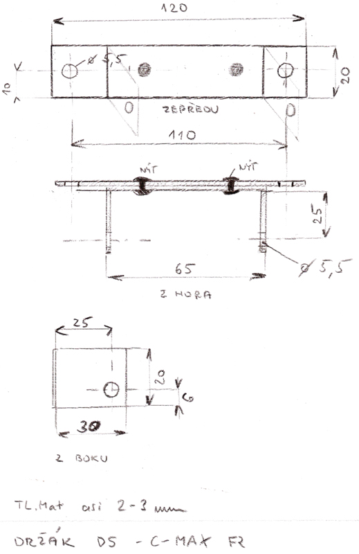

přesně tak, investice 1.500,- a hlavně radost z odvedené práce k nezaplacení. Navíc to vypadá velice pěkně, né jak bludičky co jdou potkat na ulicích.
nejlevněji jsou co vím zde: http://cztuning.cz/index.php?action=det ... zboid=3917
rozměry držáků jsou někde zde: http://www.ford-focus.cz/forum/download ... &mode=view
