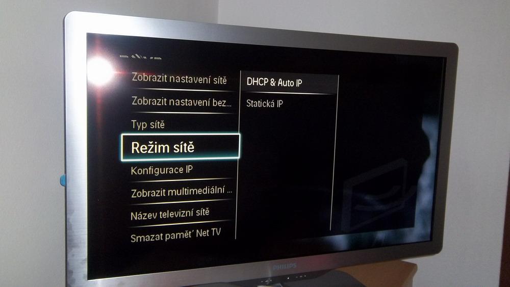

Příspěvek od pppavel » 25.09.2011 09:47
mam foto. Zkusil jsem dái statickou IP a tam jde vše nastavit ale ani tak se mi to nepřipojilo....

Příspěvek od Anduril » 25.09.2011 10:21
Chybi tam min. brana a DNS server.
Jak to mas nastaveno na PC?
