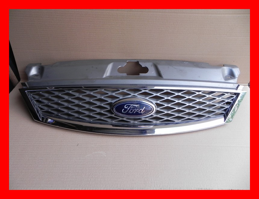

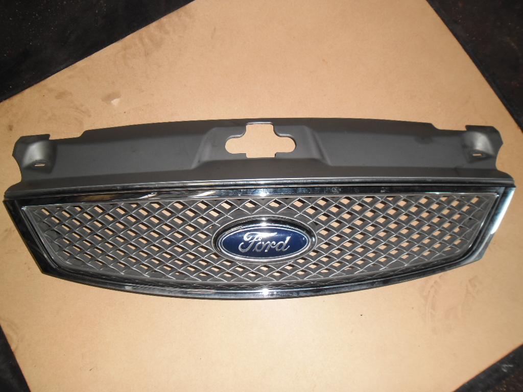

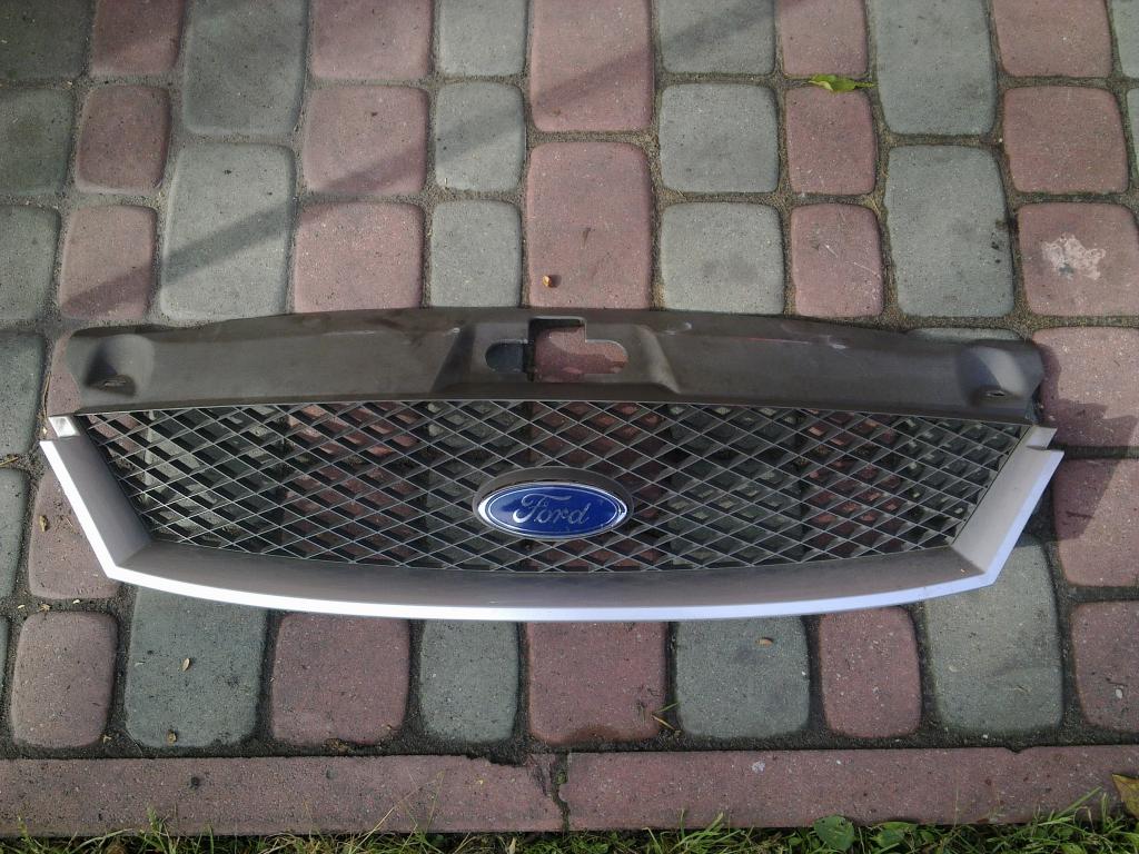

Zdravim všechny. Kdo jste měnil starší masku za chromovou po FL,tak jde i dole k nárazníku nějak připevnit,nebo je tam jen tak volně? A jestli by měl někdo foto tý díry na zámek po úpravě,aby to bylo vidět v realu. Předem díky.
Edit:doplňuji fotky aspoň civilních verzí masek,jestli jsou ST nějak jinak netuším.Brehowicz
před fc. 2000-2003<br />malá oka,malý znak fordu a rámeček jen ze 3 stran pouze v laku
před fc. 2000-2003
1fc. 2003-2005<br />malá oka,chromový rámeček dookola cca stejně široký po celém obvodu,velký znak fordu
1fc. 2003-2005
2fc. od 5měsíce 2005-do konce výroby MK3 2007<br />velká oka,velký znak fordu,dole široký rámek v chromu

ta maska po 1. FL na před FL nepasuje, chce to pár úprav, ale teď nevim přesně co to obnáší, táta to dělal, já na to dyžtak mrknu a napíšu co a jak
Dr.Romca
Příspěvky: 7110
Registrován: 27.06.2011 15:06
Re: Maska po FL
Příspěvek od Dr.Romca » 30.08.2011 22:19
musí se tam udělat díra na klíček, jinak spodek by měl pasovat :idea: ne :?:
davemomo
Příspěvky: 5672
Registrován: 03.01.2011 17:07
Bydliště: Karlovy Vary
Re: Maska po FL
Příspěvek od davemomo » 30.08.2011 22:37
taky uplně nepasuje, táta tam myslim dělal někde nahoře ňákou díru do nárazníku aby zapadla ňáká spodní packa tý masky tušim, no a pak to zas nesedí na ty špunty, tak se to musí přišroubovat na vruty do "brejlí", je to hrozná pakárna, pro klíč se to musí vyřezat pod znakem, 2.FL maska sedí uplně v pohodě :wink:

A ta maska po 2 FL vypadá jak? To je ta co má ten chromovej rámeček takovej silnější a vetší znak? No a to uchycení dole je teda jiný?

po 1FL a po 2FL maj stejnej znak, ale 2. FL má dole silnější chrom a jinou mřížku...

ta maska má i jinej sklon, pokaď se ti to bude chtít dělat, tak budeš muset trochu říznout do nárazníku kvůli pacce co je na spodku tý masky

To znamená že u masky po 2 FL se žádný úpravy dělat nemusej? Je to přichycený i dole,takže to sedí a neplandá jako ta po 1 FL?

přesně tak, ta maska po 2. FL je vlastně původně starší než ta po 1. FL, protože je to vlastně původní maska z ST (jen původně byl rámeček v barvě a mřížka černá) což je model tušim od 2002, tady máš dyžtak foto 1.FL a 2.FL (ta je teda co se barev týče upravená, rámeček černá folie a mřížka stříklá) http://www.ford-focus.cz/forum/download ... &mode=view , ta 2FL mřížka tam opravdu sedí jak prdel na hrnec bez úprav

Díky davemomo za podrobný info. To asi nemá cenu upravovat tu po 1FL a rovnou budu shánět tu po 2FL. Neměl by někdo?

Tak jsem měl možnost vyzkoušet i masku po 2.FL a bohužel taky neseděla. Dole se mi to celkem podařilo napasovat,ale nahoře to nesedělo na ty díry a do zámku jsem klíčem taky nedosáhnul. :nixw: Přitom davemomo psal, že tam bez problému pasuje, tak to nechápu.

Sehnal jsem si pouze ten plastovy vnitrek masky, jestli jsem dobre pochopil obrazek,mam masku po 2.fl,(mene,a vetsi kosoctverecky) ale potreboval bych ten chromovy ramecek, a znak s tim otocnym mechanizmem,nenasel by to nekdo v garazi? Koupim :palec_nahoru: jinak,kdyz jsem masku zkousel,sedela bez problemu,jen jsem musel zvetsit dirku pro klic:-)
