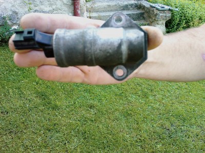

Pastovic
Příspěvky: 1184
Registrován: 02.11.2009 02:35
Re: otáčky
Příspěvek od Pastovic » 31.08.2011 16:22
Jj na tom volnoběžném ventilu. Je tam u konektoru silikonová záslepka, tak tu musis oddělat a pod tím za chodu a hoooodně zahřátém motoru malinko potočit. Každopádně musíš mít reakci na plyn stejnou, tzn. sešlápneš vyleti a hnes spadnou nesmí je podržet tesne u 1000. Jak je podrží tak je to špatně a bude se ti po vyřazení otáčky zvedat. Trochu to pošteluj parkrát proslapni uvidís co to dela a pak to bez projet treba par km a když budes rozjetej tak vyřaď a jestli padnou na ten volnoběh tak je to ok. S tou klapkou je to k ničemu a řj se to po 300km naučí nebo dělá bordel. Ještě se mrkni v jakym stavu máš výfuk, může to být i tím. Jinak na volnoběžný ventil je tu asi 5 témat tak to chce pročíst a budeš v obraze.

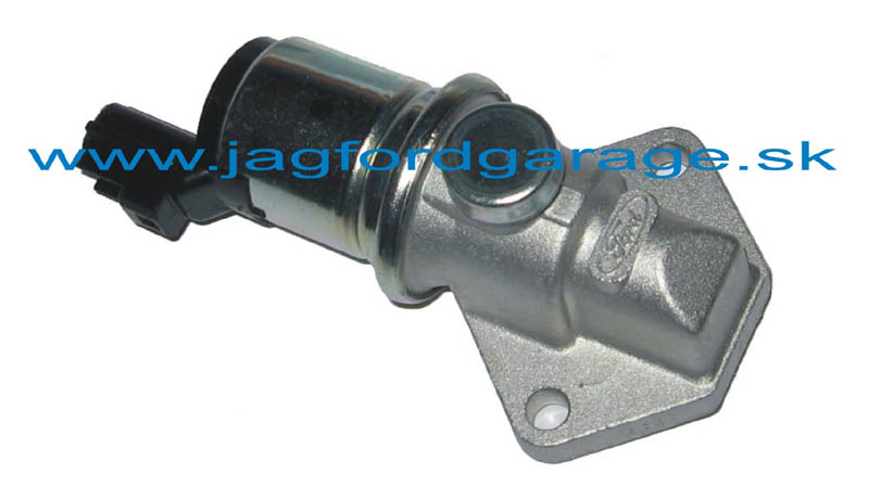

cev
Příspěvky: 112
Registrován: 03.03.2010 21:04
Bydliště: Brno
Re: otáčky
Příspěvek od cev » 31.08.2011 17:16
koukni:
1.8
1.8
1.6
1.6
Ford focus HB 1.6 16V 74kW, r.v. 12/2002, modrá metla Obrázek
Pastovic
Příspěvky: 1184
Re: otáčky
Příspěvek od Pastovic » 31.08.2011 19:03
No a ten šroubek by měl být u toho elektric. konektoru jako z boku ne takhle co jde videt.
ObrázekObrázek

Pastovic
Příspěvky: 1184
Re: otáčky
Příspěvek od Pastovic » 01.09.2011 18:43
No z čela (sem nevedel jak to napsat :) ).....Nevim,zkus tam nejakej strčit. No výfuk má vliv hlavně na ty vibrace ktery sou kvuli "nízkymu" volnoběhu. Me pomohla výměna vlnovce, a vibrace se presunuly k zadní casti...uz nebyly ve volantu ale jakoby pod sedadlem! No a ted mám novej nerez komplet a vibrace nejsou nijak citit proste normalka ale trosku musim jeste postelovat ten sroubek a bude to ok konecne...snad. Kazdopádne je to o dost lepsi.

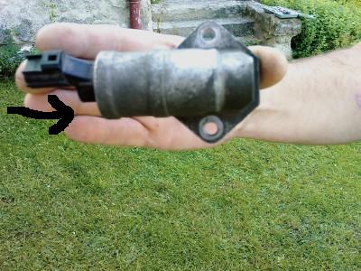

Hal9000
Příspěvky: 3658
Registrován: 21.01.2011 17:41
Bydliště: Plzeň
Re: otáčky
Příspěvek od Hal9000 » 10.10.2011 18:01
Jenom k tomu šroubku. Čelo je myšleno pod konektorem jak je šipka?
