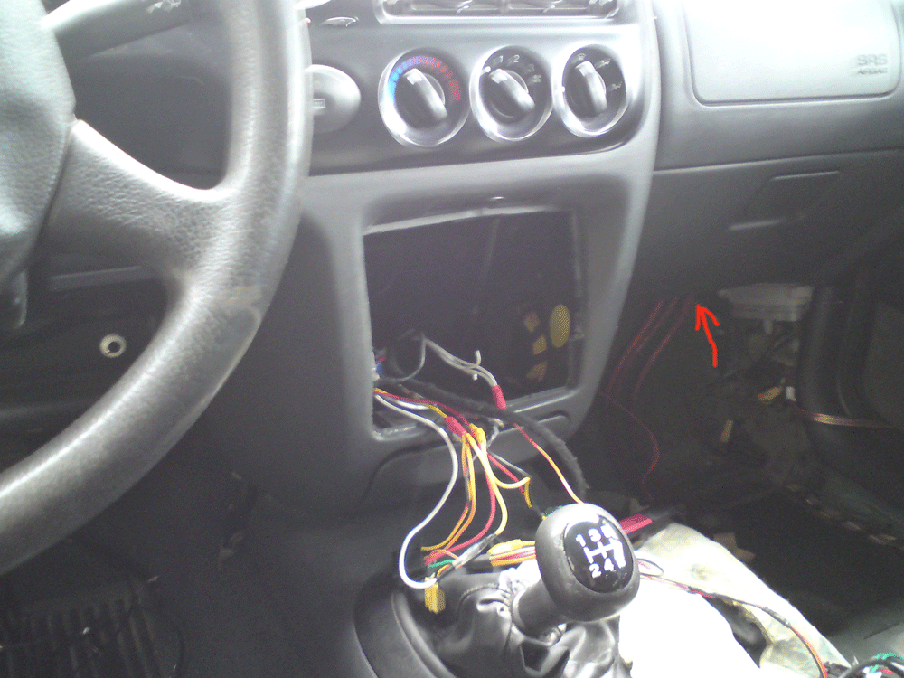

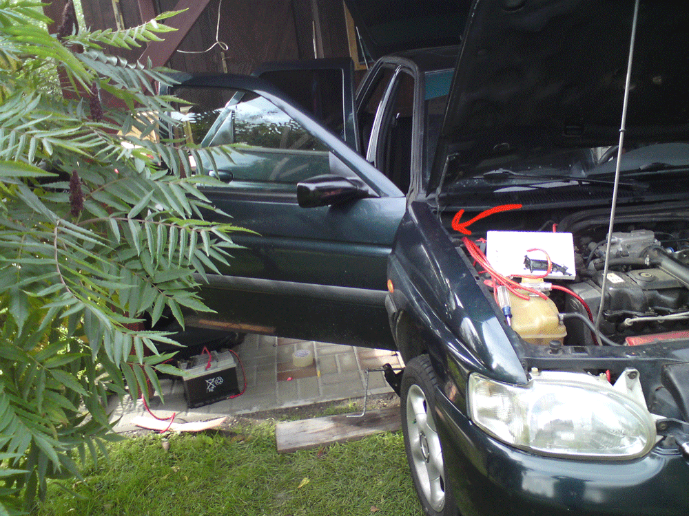

nevim jesi je to na mk2 stejný jako na escortu, tam sem káble vedl uplně bokem, jakoby blatníkem ( u spolujezdce), nejsou tam přímo gumový průchodky jenom otvory, vejde se tam toho hodně jenom sem se musel dostat za podběh, ty káble se tam stáčely tak, že to nešlo protáhnout, snad ti to pomuže :wink:

Moc děkuji když jsem kolem toho včera lozil tak jsem u řidiče našel gumoví otvor který vede nejspíš přes blatník a kdyš sundám podběh tak bych ho tam měl vidět.Jestli jsem dobře pochopil tak i ty jsi sundal podběh a viděl jsi kabel. Ješte se podivam jestli neco nenajdu u toho spolujezdce, ale doufám, že neco najdu zatim jsem nebyl schopen najit ani žádny svazek co vede z motoru do kabiny :( a ješte otázka neviš jak dlouhý jsi použil kabel jenom orientačně :)

u esca mi stačilo snad 4m, ale to ti neřeknu jistě, do 4,5 by ses měl vejít určitě....podběh sem uplně nevyndaval, jenom sem na určitejch místech odšrouboval a vyhnul abych tam nrval ruku, nejdřív bych sundal interierovej práh, pod nim by měla bejt ňáká řídící jednoka (neboGEM, nebo co to je), když bys šel po kabelech měl by ses dostat k průchodce
