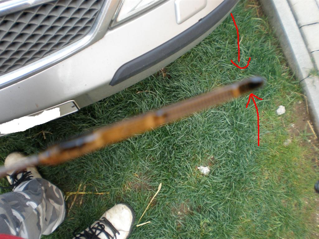

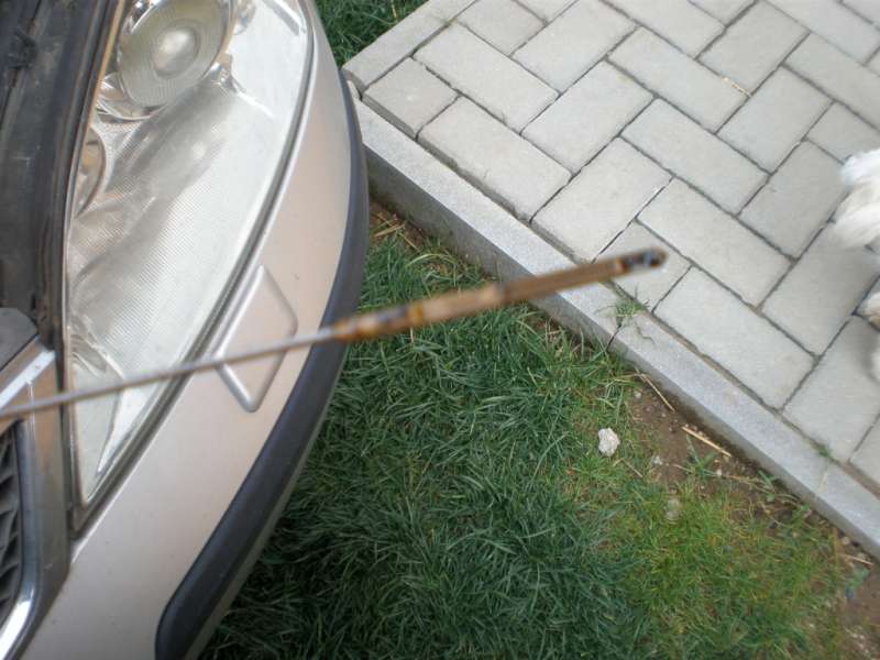

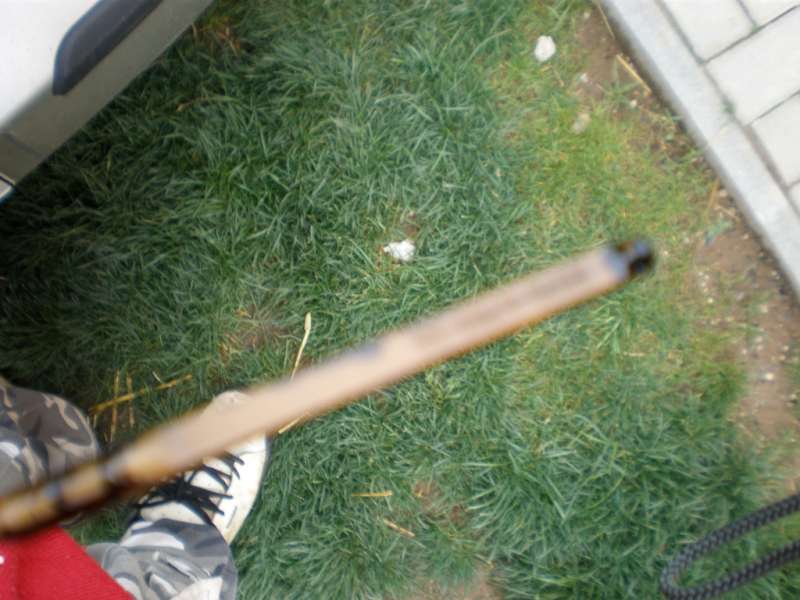

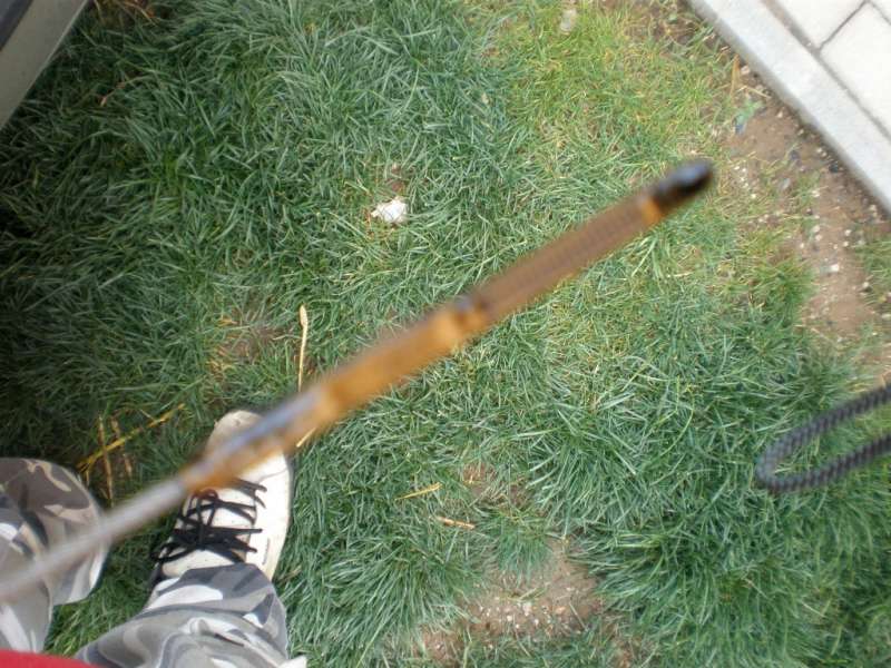

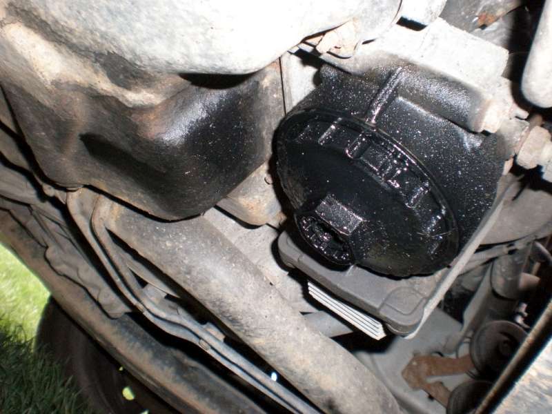

Dneska jsem měřil stav oleje v mondeu a když jsem vytáhl risku tak jsem nevěřil svým očím (viz foto)
v motoru je minimum oleje a to jsme cca před 5-6měsící dolívali cca 3-4L oleje.

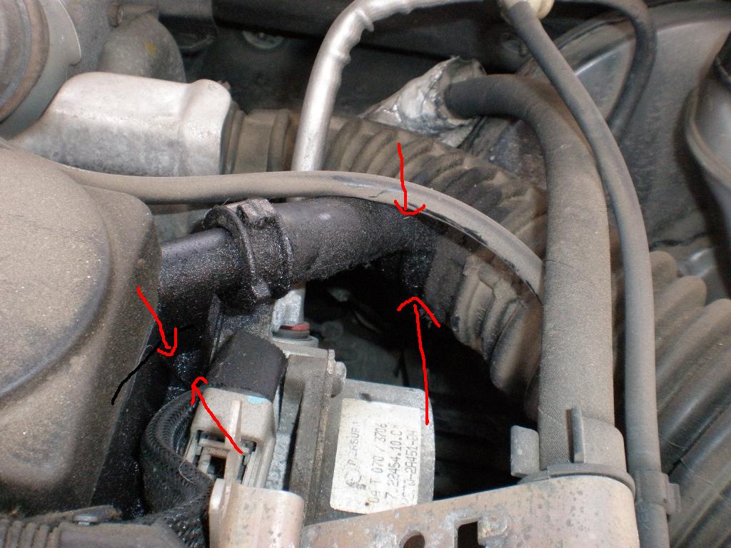

Když jsem vlezl pod auto zjistil jsem že jeden díl je uplně od oleje,nevím jestli je to olejová vana nebo ne (viz foto) to mi prosím poradte.

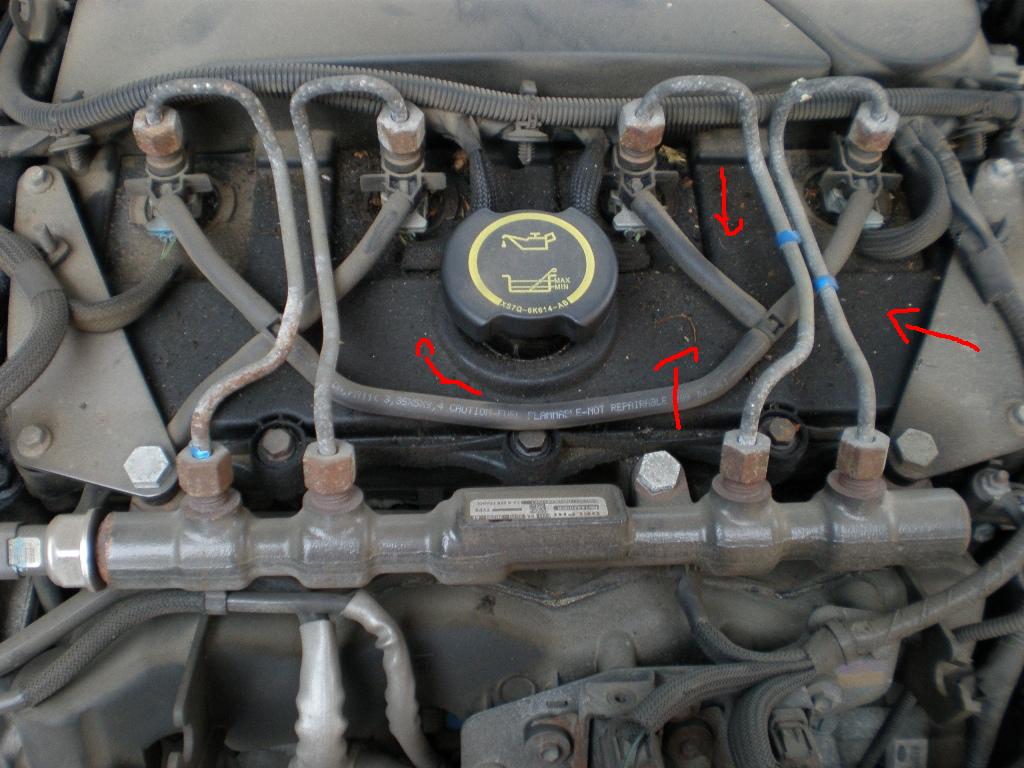

Ještě na fotkách z motoru zakreslím kde je olej který by tam být neměl nebo alespon zbytek.
děkuji všem za rady!!

Ten dil ze spodu motoru je olejový fitr. Každopádně zkus dotáhnout tu plastovou zátku. A nebo koupit nový filtr a vyměnit gumové těsnění které bývá součástí balení nového fitru.

Zkusil bych ji povolit, jen cuknou a potom dotáhnout, aby si nestrhnul ten plastovej šestihran. Ale tamtudy ti určitě neutečou 3 litry oleje. To by si poznal na plastovým deklu pod motorem, respektive kaluže pod autem. Nehulí to nějak výraznějci, buď to jde do válců nebo přes turbo. Každopádně mi to přijde hodně. Kolik jste na ty 3-4 litry najeli?

Těsnění pod ventilovým víkem?

Ono by možná bylo nejlepší začít pořádným umytím všeho zaolejovanýho a potom bádat :palec_nahoru:

podle mne takovouhle spotrebu oleje muze delat jen netesne turbo.
