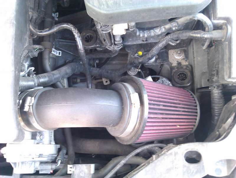

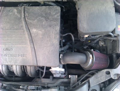

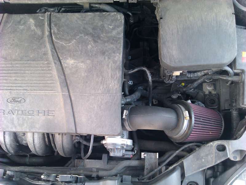

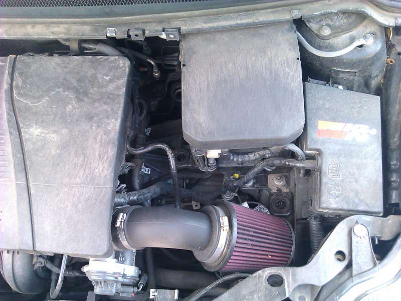

rocky7x
- Příspěvky: 9
- Registrován: 04.05.2009 10:04
Re: FF2 1.8 benzin zdochina pri stlaceni spojky
No pred montazou mal 40'000, od montaze som nabehal 12'000. Zacalo sa to diat nejak v polovici, cize asi po cca 6-7 tisicoch. V prilohe su fotky co som nafotil ako je to uchytene a ako to vyzera.
Diki za kazdu radu.
