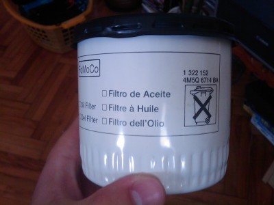

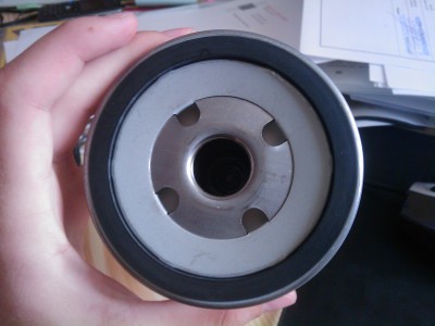

Zdravím,
dnes jsem si koupil olejový filtr a chci se jen zeptat jestli je to ten správný? Objednal jsem se na výměnu oleje ke známému automechanikovi a řekl mu, že si všechno koupím, tak chci mít jistotu, že jsem koupil dobře. Proto se ptám je toto správný olejový filtr k motoru 1.8 TDCi (model mám v podpisu)?
Kód filtru: 1 322 152.
Fotografie:
Díky za odpověď
Olejový filtr pro 1.8 TDCi

Re: Olejový filtr pro 1.8 TDCi
blbe 1322152 Alternativní součást
Od: 15-01-1999 Do: 09-05-2005 Všechny motory Lynx 1,8 TC Diesel
spravne 1339125
spravne 1339125
A nejsou úplně stejné? Resp jejich cena je stejná podle fordu...
Doplněno 19:19:
nejsou stejné, nový je podstatně menší.
Díky foki
Doplněno 19:19:
Díky foki
