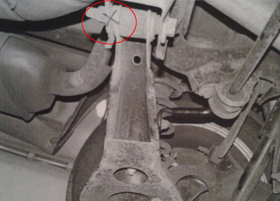

Ahoj kluci,
mám utržený silentblok na zadním ramenu vepředu po smeru jízdy, mondeo mk3 kombi, 1.8 beno. u forda jde jen cele rameno a v neoriginálu jsem nenašel žádnou náhradu. už to někdo řešil? nepasuje tam z nějakýho jinýho typu? mám doma silentbloky z mondea mk2 a vypadaj stejně, ale nevim průměry, dá se to zaměnit??
Díky za reakce

Tohle by me taky dost zajimalo. Pri hledani priciny klepani vzadu mi v servise rekli, ze by pricinou mohl byt uz jetejsi vnitrni silentblok na LZ pricnym rameni (finis 1214290). Pry uz tolik netlumi a pri narazu to obcas cinkne kov o kov. Je nejaka jina moznost nez menit komplet cely rameno?

taky to zrovna resim :)http://www.carspace.cz/index.php?io=onl ... =000008020 nasel jsem tohle

Ahoj , mne pomohli tu:
http://jagfordgarage.sk/zostava-silenbl ... -1047.html

Kju: FDAB-010 je zda se presne to co hledam. Febest neznam, ale snad to neco vydrzi :) Pres zimu jeste dojezdim ten nacatej a po novym roce bych se na to vrhnul. Kdybys mezitim pobral naky svoje zkusenosti tak se podel :wink:
mrvo: To je fakt origo ford? 8O Ve fordu mi rekli ze prodavaj jenom cely rameno :roll: Cenove to vychazi podobne jako ten Febest...

Kju: FDAB-010 je zda se presne to co hledam. Febest neznam, ale snad to neco vydrzi :) Pres zimu jeste dojezdim ten nacatej a po novym roce bych se na to vrhnul. Kdybys mezitim pobral naky svoje zkusenosti tak se podel :wink: ja uz to mam za pet 12 mne to tam tluci na sebe mensi nerovnosti takze pak podam info sehnal jsem jety ramena takze na nich to pripravim abych udelal pak jen vymenu :palec_nahoru:

nejsou na tom rameni dva silentbloky? taky bych je chtěl vyměnit ale oba. Dík

Ano, su tam dva a oba sa daju vymenit. Nemusis kupovat cele nove rameno.
