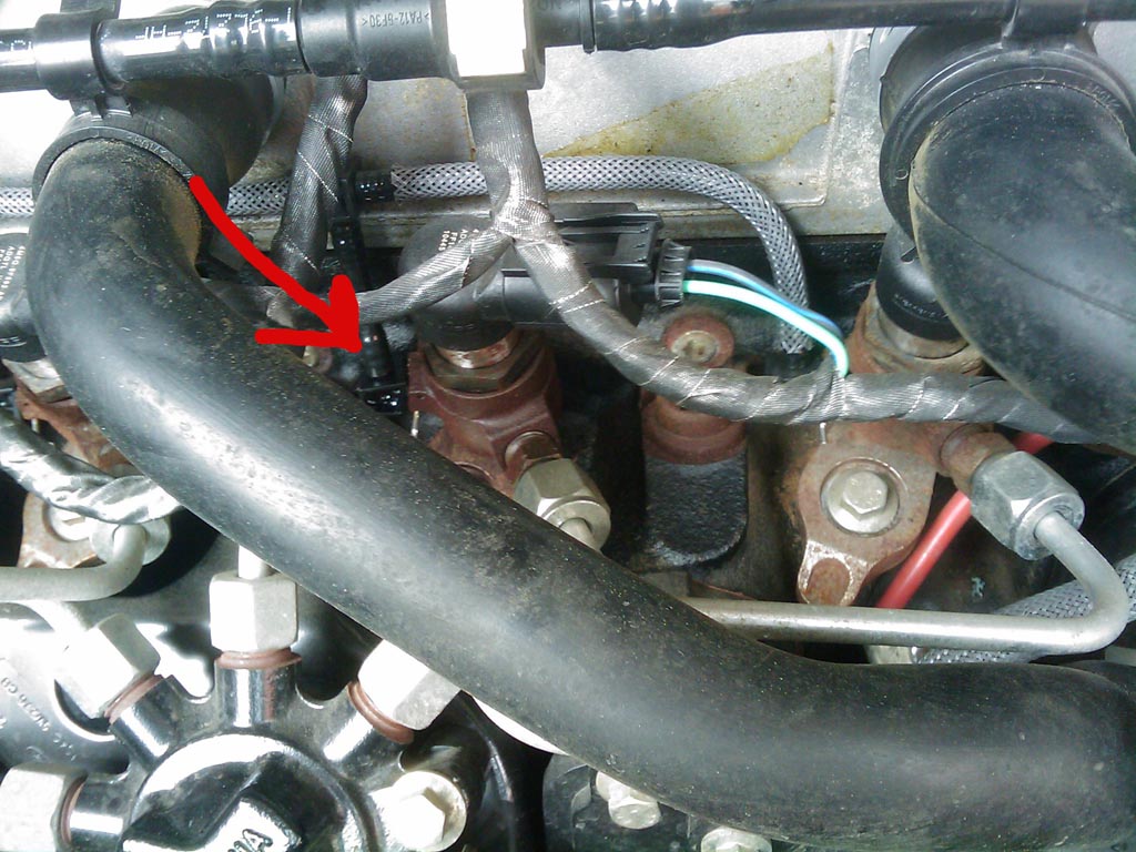

Ahoj, dnes jsme s přítelkcní čistili auto a já si říkal, že skontroluju motorový prostor. Tak jsem oddělal krytku motoru a zjistil, že u jednoho vsřikovače asi netěsní přívod nafty. Zkoušel jsem to nastartovat a vytočit asi na 2000 otáček a neukápla ani kapička asi za minutu, takže to musí být opravdu jen lehký únik. Ale pro jistotu se ptám jak byste to řešili? Je to vidět na těchto fotkách:
a
Díky za odpovědi...

Podle fotky to vypadá,že trochu rosí přepadová hadička.Nechal bych to přetěsnit.

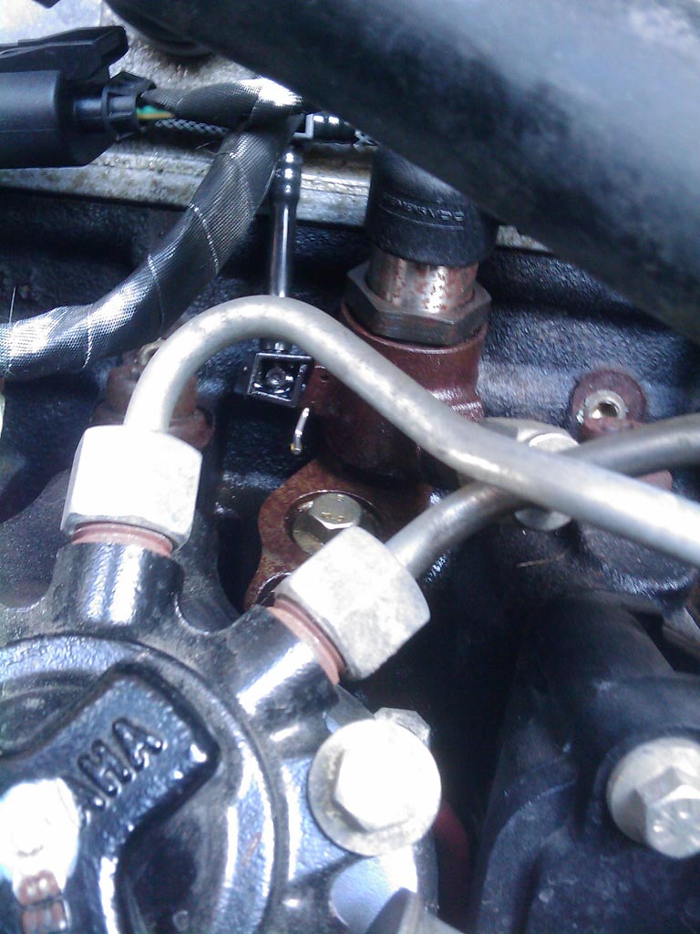

Zkusil jsem udělat ještě jednu fotku, jestli to z toho neuvidíte lépe. Každopádně jsme to vysušil a ujel asi 45km a vypada to takhle:
Vypadá to že opravdu uníká jenom olej, chci se ještě zeptat kdyby byl podfouknutý vstřik neprojevovalo by se to ještě nějak jinak? A netekla by tam někde nafta?

Dej si mýdlovou do rosprašovače a za chodu motoru to nastříkej na vstřikovač,pokud se budou dělat bubliny nezi hlavou a vstřikem je podfouknutej.Pokut je podfouknutej tak jde kolem vstřikovače taková černá sračka,což u tebe nevypadá.Když to chceš zjišťovat sám,vem např. čistič brzd a vstřk i okolí pěkně odmasti a nech to chvíli běžet,nebo krátce projeď,aby bylo poznat odkud to začne.Jak je to celé poblité poznáš prd.

No co jsem vyzkoušel jde to od toho kolénka, když to postříkám vodou s mýdlem tak to odstřikuje z pod toho.Prostě mezi kolénkem a tím kovem u vstřiku. Já bych to vyndal, ale nemám s tím zkušenosti a bojím se, že kdybych to rozpojil tak se to zavzdušní a už nenastartuju...

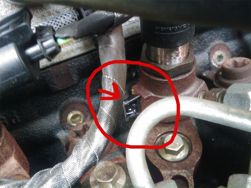

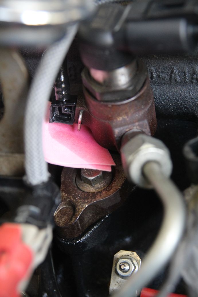

Příspěvek od spanel » 24.08.2015 07:39

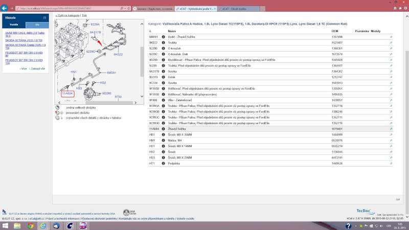

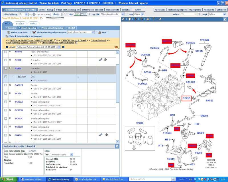

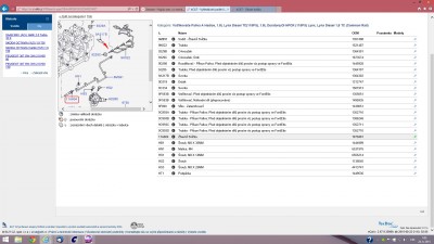

Tak mi nastal podobný problém (na tachometru přes 190 000km). Viz foto. No a ty kroužky mi našel servisák v katalogu elit - položka 9229C. Cena by měla být asi 20 Kč za jeden. Lépe, než dát 2500 za komplet sadu i strubkama.
Demontáž je jednoduchá - vytáhne se závlačka a to plastové kolínko se vytáhne. Je tam drážka na ten mini O kroužek a pak na tu závlačku. Díval jsem se, že ten O kroužek poškozen viditelně nebyl, ale působením vnějších vlivů - horko, chlad a nafta změnil své těsnící vlastnosti.
Jo a doporučuji to u vozů s tímto motorem s vyšším nájezdem preventivně vyměnit, protože ty staré kroužky byly ve srovnání s těmi novými menší a volnější, takže je to jen otázka času, kdy a kde to začne téci, a dokáže to téci dosti.

Jinak u Forda to mají za 23 Kč za kus.
