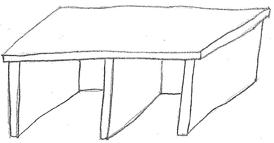

Zdravím,
jelikož jsou tady lidé s různými znalostmi a zkušenostmi, tak se zeptám na názor.
Rád bych postavil vedle domu "venkovní kuchyň". Je to pouze pracovní název, půjde o něco jako stůl s úložným prostorem. Rozměr plánuju cca 2,5m na délku, 60cm hloubka a výška "tak aby se na tom dobře pracovalo. Bude to u jedné stěny domu, kde je teď ošklivá konstrukce z trubek a nepořádkem.
Teď řeším z čeho to udělat. Chtěl bych aby to mělo co nejtenčí stěny (aby to nevypadalo moc mohutně), chvíli to musí vydržet, atd. Zatím mám nápad to postavit z "ytong" příčkovek a na vrchní desku nalepit dlaždice.
Napadá mě problém s vlhkostí odspodu. Bude stačit stěny podložit hydroizolační fólií (tu i ohnout a přichytit cca 20cm nahoru)? jak silné udělat stěny, aby to bylo stabilní (když se o to někdo trochu opře, tak to nesmí spadnout ;-))<p>Přivítám jakékoliv nápady, náměty a případně rozmluvení, že je to blbost.

No pokud by to plnilo funkci pouze jako kuchyňský stůl, nebál bych se to udělat z konstrukčních desek (teď si nevybavím jejich název), což je v podstatě něco jako xps natažený do lepidla a perliny. Dělají se z toho většinou koupelnové desky , když se chce zapustit umyvadlo. Bývají právě těch 60 cm hluboké a délku mají různou. Mám z toho v koupelně pult na přebalování mimina a zároveň je v tom zapuštěné umyvadlo. Celé polepené dlaždicema. Nevěřil jsem moc pevnosti, ale drží to dobře, dělal jsem zátěžový test a udrželo mě to :D .
Takže to bych udělal jako horní pult a ty spodní bych udělal asi z příčkovek ytongu. Bude to celé zakryté, nebo na dešti? Bude to přichycené k domu?

Tak zatím to vypadá, že to celé postavím z XPS desek. Ty které už mají nataženou perlinku a lepidlo vychází dost draho (zbytečně). Právě že na to bude pršet/sněžit, kolem bude až půl metru sněhu. K baráku to nějak ukotvit můžu, ale bude tam trochu mezera (mezi zadní stěnou a stěnou domu). S ytongem mám právě obavy u "nohou" protože ytong docela saje vodu a když pak zmrzne/rozmrzne je naprach. Takže jsem uvažoval nad nějakou izolací.

No a jak to budeš mít dole? To ty nohy jen tak hodíš na trávu? Já už nevím, kolik mě ty desky stály, ale nebylo to strašný. Bral jsem jednu 6 cm a dlouhou 3 metry. Stojiny jsem udělal prostřední 10 cm příčkovka ytong a krajní 7,5 cm. A drží to všechno perfektně. Je to ale v místnosti. Jestli to bude venku, budeš dělat nějaký základ pro ty stojiny? Pokud to bude vystaveno venkovním podmínkám, šel bych u stojin buď do ztraceného bednění (ale to začíná na 15 cm), případně do cihelných příčkovek 7,5-10cm.

Bude to stát na betonové ploše. Na jednu stranu je to o práci míň, na druhou stranu tam nevytvořím žádný základ. Myšlenka s XPS deskama se mi líbí v tom, že je to v případě nouze posunutelné, ale není to nutné.
Nad bílými cihlami jsem taky uvažoval, ale bylo by jich potřeba docela dost a že bych byl zrovna schopný zedník :shocked: to se říct nedá :totlsmile:

Pokud je tam podkladní beton, vůbec bych se s tím nepáral. Navařit proužky hydroizolace, na to usadit bílé příčkovky Ytong do malty, udělat základ tří stojin a pak to jen vyzdít. Teoreticky by ti mohly stačit tři na každou stojinu, když budu počítat - 2 cm malta, 3x25 cm výška příčkovek, 6-8 cm xps deska na stůl... jsi na 83-85 cm výška. Pokud bys chtěl výš, tak první řadu udělat z menšího kousku a pak na to ty tři celé. A vyzdít to zvládneš, je to jen devět příčkovek :palec_nahoru: . Plus vlastně něco na zadní čelo. Celé to pak hodit do lepidla a případně obložit nějakým obkladem, nebo i omítnout.
