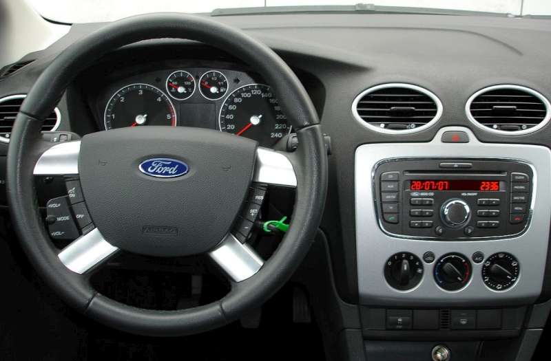

Cau chci se zeptat jestli mě bude pasovat toto rádio do mého ford focus kombi 2007
http://www.elcar.cz/4177-2din-dvd-autor ... 80893.html
fotka mého aktuálního radia přikládám díky

bude, mam to same. Predelaval jsem to dokonce z pred FL verze na FL verzi ramecku
