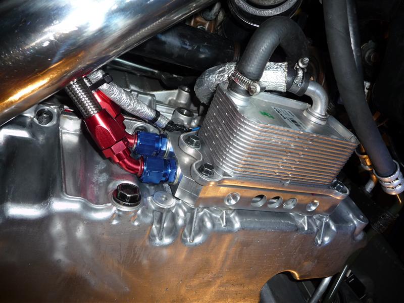

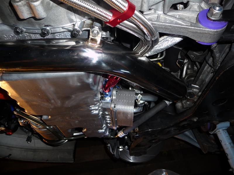

Tohle řešení se mi mooooc líbí! Zachová se původní výměník a k němu se přidá termostatem ovládaný chladič!

- 6666667
- Příspěvky: 698
- Registrován: 06.05.2011 17:25
- Bydliště: od Olomóce
Re: Chladič oleje?
Jo jo to jsem viděl.....to si vyrobil jeden maník na uk foru.
