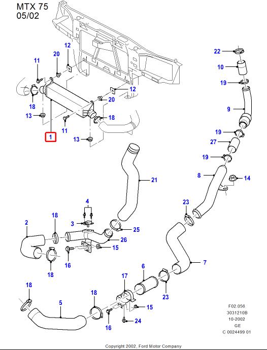

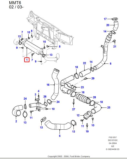

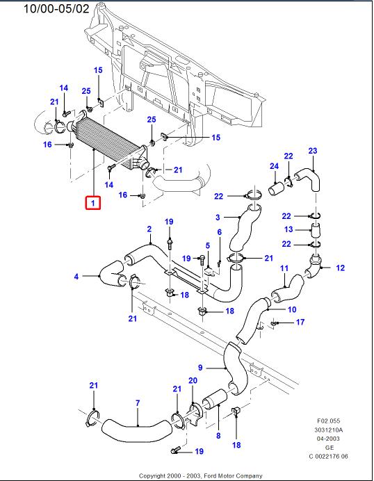

hoj lidicky. sorry ze zoivuju takhle stary tema ale resim momentalne na Mondeu prdlou hadici ale nevime kterou presne shanet. jestli mezi IC a turbem a nebo mezi IC a motorem resp egr...... je to hned prvni hadice kterou uvidite kdyz zvednete haubnu - resp tesne u masky chladice.
foto here ->
Obrázek Obrázek Obrázek Obrázek Obrázek Obrázek Obrázek Obrázek
PS: jak je (spis neni) videt, je tam silena kupa oleje. myslite ze by to mohl byt olej z praskleho tesneni v turbu? nerad bych tam narval novou hadici s tim ze se mi nakonec protoci motor :(

Nějak nedokážu z fotek vyčíst, o kterou se má jednat...

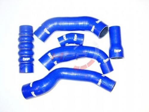

Zdravím pánové včera mi praskla hadice od egru k intercooleru. Origo stojí 2500 kč a dočetl jsem se, že silikon je mnohem lepší našel jsem si celý kit. Podle popisu na strankách by to mělo sedět ale chci se zeptat jestli už s tím máte nějakou zkušenost popř. jestli ty hadice na obrázku odpovídají těm původním. Mám Mondeo MK3 2.0 Tdci 2006 6 kvalt.
odkaz na hadice
http://www.highperformanceparts.cz/hadi ... 2022.25354
