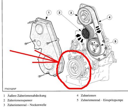

- Jindrich
- Příspěvky: 170
- Bydliště: Hořice v Podkrkonoší
Re: gufero pod řemenicí na kliku
devils25: Já jen pro představu, bavíte se o tyhle řemenici?
Ford Focus 1 combi 2002, TDDi 66kw, základní červená Colorado
Galerie https://www.ford-focus.cz/forum/viewtopi ... 96&t=10821
Antony
- Příspěvky: 152
- Bydliště: Plzeň-sever
Pravda, měla by to být tato řemenice.
devils25
- Příspěvky: 70
- Registrován: 22.11.2009 17:03
jojo toje ona proč
