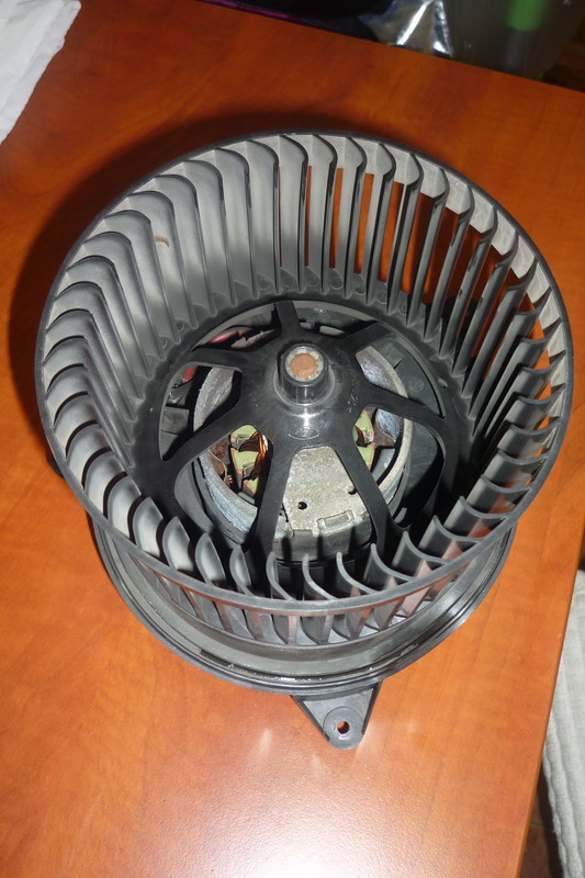

Zdravím, taky se přidávám ke známému problému s ventilátorem, nicméně dříve než mi to vyhodilo pojistku předřadného odporu, tak ventilátor asi poslední 3 dny hvízdal. Takže jsem koupil nové předřadné odpory, ale dříve než je tam dám, tak se chci poradit co s tím ventilátorem, potažmo s jeho pískotem, jelikož se dá předpokládat, že mi ten předřadný odpor spálí znovu. Proto bych se rád zeptal, co se dá s ventilátorem po vytažení z auta dělat - chápu, že asi vyčistit a namazat, ale nikde nevidím žáden "objemný" bordel jako třeba listí a tak. Proto se táži:
- Dá se třeba nějak rozebrat více?
- Kde přesně a čím jej mám případně namazat?
- Co mě třeba zarazilo je fakt, že když jej roztočím rukou, tak se netočí nějak lehce, jak bych čekal a nemá žádný dojezd setrvačností po roztočení, tak jak bych čekal...může to být ten problém, ta tuhost ventilátoru?

Re: ventilátor topení FoFo 1998
jo může to být ten hlavní problém,tak že radím vyměnit za novější

No tak to zrovna není to co jsem chtěl slyšet, hlavně tedy vzhledem k ceně
. A nepomohlo by třeba promazat kluzné ložiska, jak jsem se někde dočetl ? Páč nový vyjde bratrů na 7 tisíc, což je mazec. A je nějaký rozdíl mezi ventilátory, když mám manuální klimu nejbo je to jedno, pokud bych se třeba kouknul po nějakém na vrakáči.
no to by nepomohlo,ono jak to začne dělat tak nic moc to nepomůže a začne to dělat znova,mám to vyskoušené,ventilátory jsou stejne.Jestli bys mněl zájem tak ti mohu jeden střelit,nabídni si rozumnou cenu kolik chceš obětovat a zašlu ti ho
Tak už se mi jej podařilo vyndat - je ještě v takovém plastovém krytu. Konec osičky je solidně zoxidovaný, evidentně se tam dostávala celkem pravidelně voda. Zkusím to wedéčkem vyčistit, ale čím to promazat? Wedečkem asi raději ne, že by silikonovým či teflonovým olejem, nebo raději silikonovou vazelinou?
tak to skus tim silikonovým olejem nebo tou vazelinou a uvidiš po čase
čistič na brzdové disky (ten co odstraní "všechen bordel") profouknout tim kluzne plochy, potom namazat silikon olejem, učinil jsem tak a od te doby s tim nemam problem
