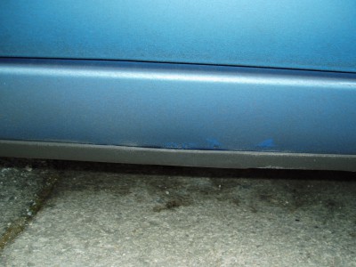

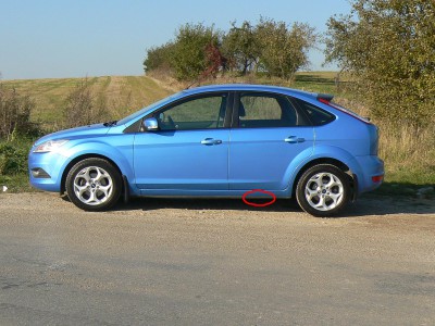

Aha co sa mi stalo. Neviem ako ani kedy. Dnes som si vsimol, ze sa mi zacina odlupovat od hornej lakovanej karoserie to plastove ci plechove pod prahom na asi 20cm dlzke. Nevie niekto co s tym? Nestretol sa s tym niekto? Ako je to tam vlastne prichytene?

Přichycené je to šrouby zespodu pod prahem. Podle fotky to vypadá, že práh někdo možná i opravoval. Obvyklým poškozením prahu je najetí na překážku při odbočování. Letos v zimě mi manželka "spravila" pravý práh o hromadu zmrzlého sněhu
Práh mám lehce promáčklý a vzhledem k obtížnému přístupu na opravu bez použití invazivních metod to nechám tak. Je to jedno z nejblbějších míst na opravu.

Opravovane to nie je, to len ja som to tam pochytal prstami, ked som zistoval, co sa mi to tam ku...va deje. Nechcem to nechat tak, lebo sa bojim, ze mi to tam bude zatekat a hrdzaviet.

zateka tam urcite aj bez tej skulinky.. ta lista nie je az tak tesne pri plechu po celej dlzke aby sa tam voda nedostala... ja by som to asi neriesil.. podla fotky to nie je velmi vyhnute.. nazivo je to mozno viac vidiet. tazko posudit

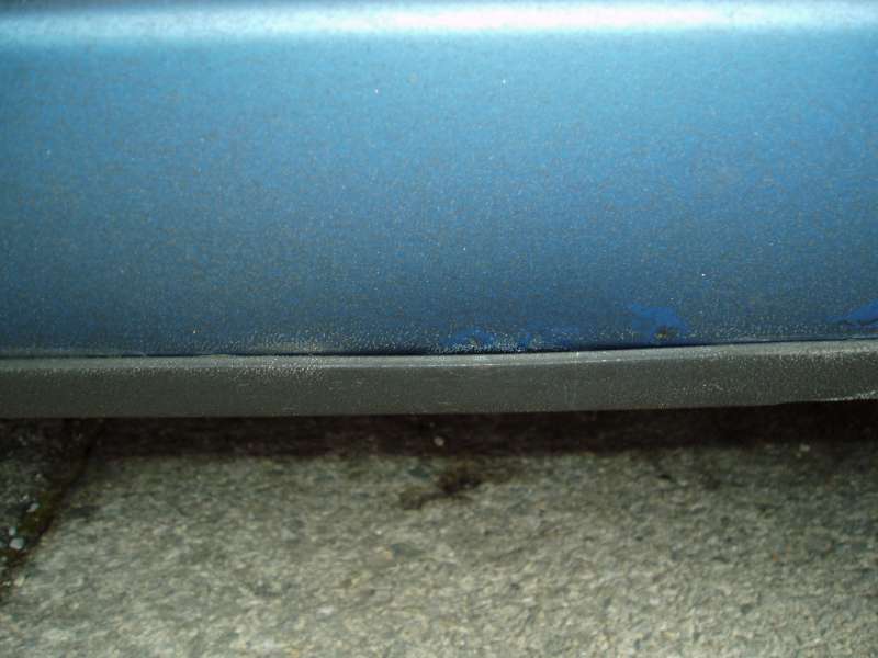

Je tam asi trojmilimetrova skara, nepaci sa mi to, vsade inde to dolieha az k laku. Bojim sa aj, ze ked budem auto umyvat vapkou, ze to strhnem po celej dlzke

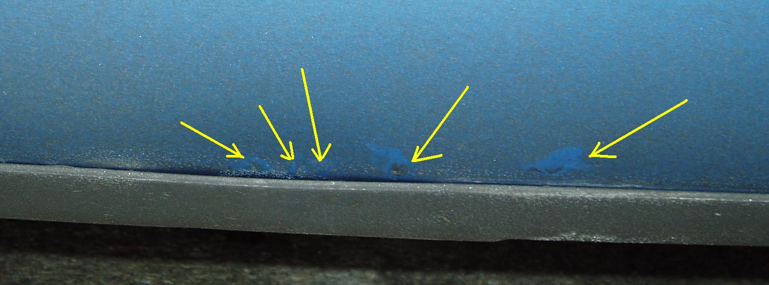

No, jednak je to plastový ochranný prvek, který je zespodu pod prahem přišroubován šrouby a za druhé, když si fotky zvětším na maximum, tak tam prostě vidím nějaké stopy jiného odstínu barvy a dle mého názoru tam někdo něco zatíral a to po nějaké opravě.

Ten spodok je uplne spinavy a ked som to tam prstami skusal, tak som tu spinu zotrel a vykukol cisty lak.
Jedine ze by si mal pravdu a sudruhovia v Dojclande nieco pokurv...li a potom zatierali...
Musim to pozriet zblizka.
K tym srobom sa odspodu dostanem? Ci bez sance?

a nie je to náhodou obúchané od kamienkov ?
Lebo ja mám celé prahy a na čiernej to je ovela viec vidieť

Tak nakoniec mi to v servise opravili. Podľa servisného technika to nejako nahriali a vyrovnali.
Doteraz ale neviem prečo sa mi to odlúpilo a či sa mi to nemôže stať znovu
