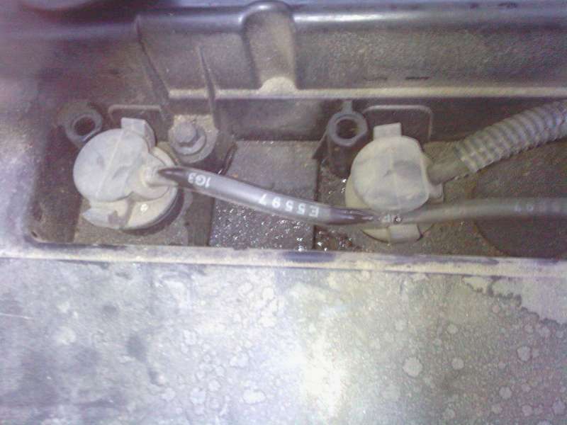

Teď se mi ještě rozsvítila kontrolka motoru. Ta cívka je nutná originál, nebo může být druhovýroba, např. Magnet Marelli ? Případná montáž je : odpojit konektor, odšroubovat a dát novou ? Tzn. zvládnu to sám ? A ještě by mně zajímalo, tohle jsou originál kabely ? Dík

Zkus mrknout na kabely, jestli je na nich Motorcraft, to jsou origo. Jinak podle barvy se tak zdají,ale podle té fotky ti neřeknu přesně...

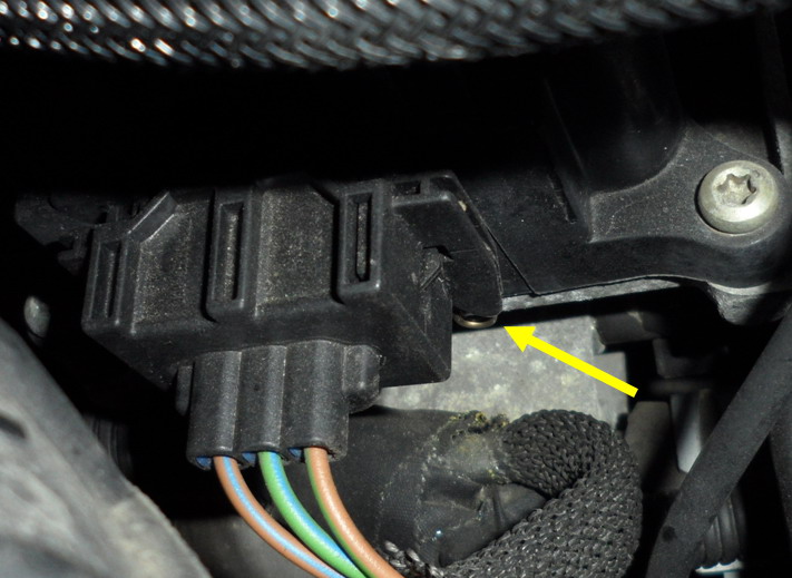

Ještě bych se chtěl zeptat, jak sundat konektor z cívky ? Ten drátek ho zajišťuje ?

Ahoj, ten drátek je pružinka, která vede na druhý konec konektoru. Stačí ze spodu zmáčknout ke konektoru a zároveň konektor tahat směrem od cívky. Je tak zajištěno hodně konektorů na autě.
