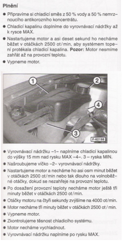

Jestli to pred vymenou topilo bohuzel nevim, auto jsem mel chvilku a hned jsem ho dal do servisu na vymenu klapek v sani, olej atd.
Vodni system bych rad odvzdusnil, ale nevim jak. V Jak na to jsem nasel nasledujici postup (v priloze) ale myslim si ze kdyz sem s autem najel uz cca 300km tak by se to melo odvzdusnit samo, protoze motor de facto prosel vsemi rezimy posanymi v knizce a vicko jsem nekolikrat otviral. Ale tezko rict, zkusim to az prijdu z prace.

K radiátoru ti vedou dvě hadice, po zahřátí zkus, zda jsou obě horké, že radiátor je průchozí a není zanesen. Pokud jsou obě zhruba stejně horké a přesto netopí, tak máš závadu právě na těch klapkách, které ovládají proudění teplého a chladného vzduchu. Mě se Mondeo odvzdušnilo samo, s tím by problém být neměl.

Proč nezkusíš ty hadice? Je to jednoduché, nic nerozebíráš a budeš mít jistotu, že ti koluje topením voda bez problémů. Pak bych se teprve začal šťourat v klapkách. Pak ještě existuje test na klimu, ale nevím, jestli ti to pomůže.
