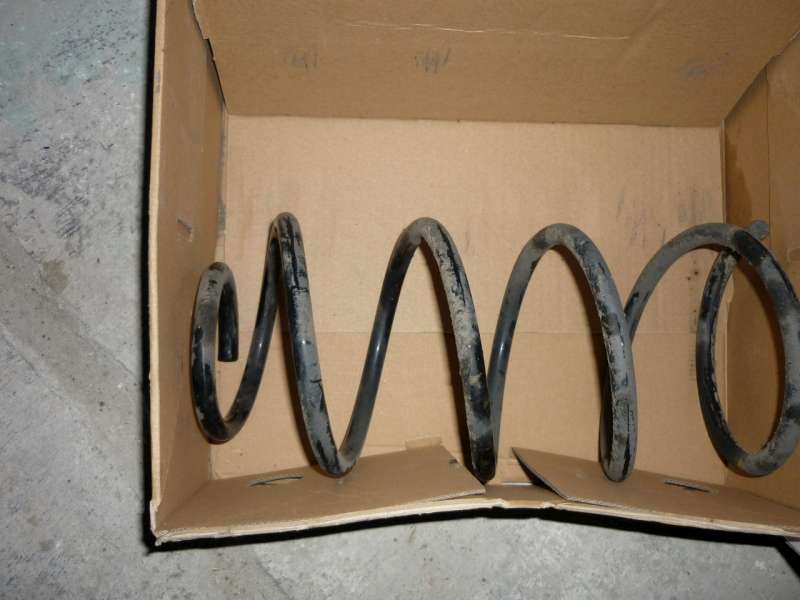

Po montazi Eibach Pro-Kit mi neco zacalo vrzat od prednich kol.
Reklamoval jsem to v servisu, kde mi kit montovali. Neco prostrikli olejem a byl klid, ale jen asi mesic.
Mechanik zminoval doraz tlumice pod prachovkou...
Pri druhem upozorneni uz vrzani neodstranili. Kaslal jsem na to, ale ted, jak se oteplilo, to vrze o neco vic, takze bych to rad vyresil.
S r0mikem jsme na to dnes hledeli, ale nenasli jsme nic. Vystrikani WDckem z venku nepomohlo.

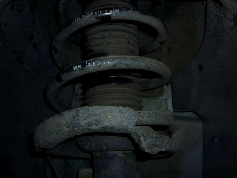

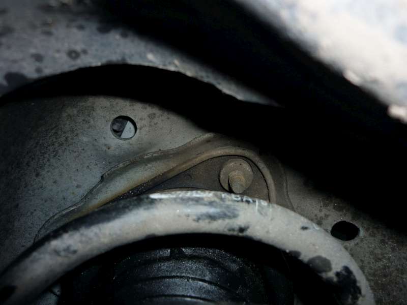

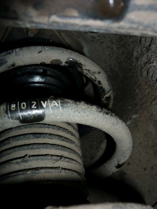

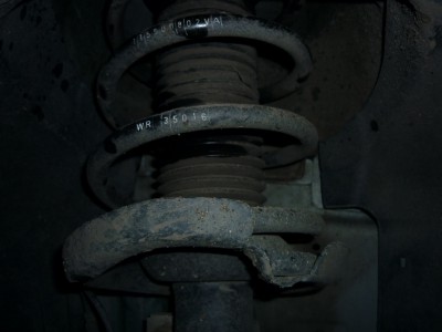

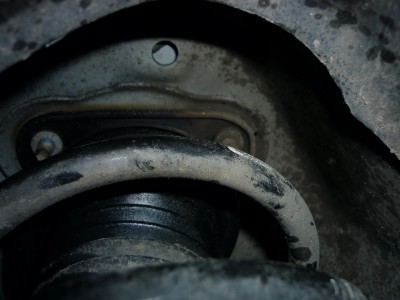

Na jedne strane jsme i sundali prachovku, je tam doraz, ale vsude se zda by dost mista na to, aby se treba dotykal prachovky. Nafotili jsme nejake fotky, nize.
Na prednich pruzinach nejsou zadne gumove hadicky (dole ani nahore), jak jsem cetl, ze nekdo je ma. Vrze to pri normalni jizde, staci drobne nerovnosti. Pri toceni volantem na miste zadne divne zvuky. Pripadalo nam to, jako gumove vrzani, nez kov na kov. Na netu jsem nasel spoustu podobnych pripadu, ale vicemene zadne reseni.
Neresil to nekdo z vas? Muzu to zase odvezt do servisu, ale to je takove vyrizovani kolem..

A nahodou nevite, kde presne se to ulozeni tlumice maze? Moc si to nedokazu predstavit
Mohl by to nekdo oznacit na nejake z tech fotek prosim?

Porad mi to nedalo s tim dorazem tlumice, o kterem mluvil mechanik, takze jsem zvedl auto, stahl prachovku na tlumici, vystrikal to pod ni cele olejem, nasadil prachovku zpet a jedem
  Klid jak v hrobe.

anduril: nastrikal si plochu mezi dorazem - pistnici (doraz se ti neposouva po pistnici, je furt nahore) , nebo dorazem - prachovkou (bylo tam dost mista a nedotykalo se to)?

No tlumic asi nevrzal, bylo to neco na nem. Bud ten doraz o neco drel, nebo prachovka, netusim. Mista mezi prachovkou a dorazem je dost, akorat uplne nahore prachovky se to mozna trochu dotyka dorazu. Proste jsem to cele vystrikal olejem..pist, doraz i trochu prachovku z vnitrni strany.
Ted jsem dal pres 100km zkusebni jizdu a dobre
Jo a delalo to pouze na leve strane, u ridice.
Takze pokud to nekomu taky vrze, at zkusi tohle. Je to prace na par minut a staci k tomu zvedak a olej ve spreji. Nejtezsi je upevnit prachovku zpet na tlumic.
