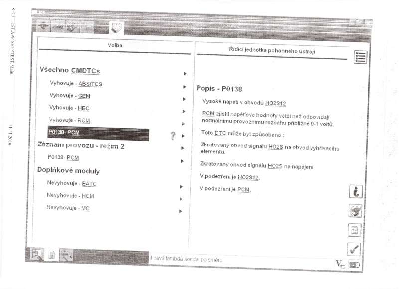

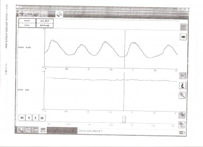

Mne tiež kontrolka občas svietila potom chvilu nie, teraz nesvieti. Na diagnostike mi povedali že kat a lamda 2 tá za katom. Kat mi povedali aj na emisiach, mal som vysoké uhlovodíky. vedel by sa niekto vyjadriť k tomuto? Foki???
- pbjun
- Příspěvky: 5869
Re: Varovná kontrolka činnosti motoru
Ta druha lambda bude dobra, ale kat bude spatny... Tez mi rekli kat a druha lambda, no vymenil sem kat a je po problemu
- Twisster
- Příspěvky: 640
- Bydliště: Myjava
Ved to mam v plane aj ja len som chcel nech sa niekto vyjadri k tomu papieru z diagnostiky...
