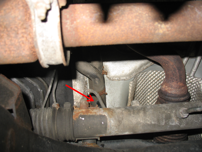

Zjistil jsem, že mám pod autem loužičku. Natáhnul jsem se tam s foťákem zepředu a podařilo se mi zachytit místo kde vzniká kapka. na obrázku jsem to místo označil šipkou.
Můžete mi někdo říct co to je kde kapka vzniká? Je to na hadici nebo motoru?
Díky Jakub

Problém s kapající vodou je možná způsoben tím, že jsem měl zaplou klimatizaci (jezdil jsem se zapnutým ofukem předního skla a tím je automaticky spuštěna klimatizace viz http://www.ford-focus.cz/forum/viewtopi ... 67&t=23020).
Zkusím jezdit bez zapnutého ofuku skla a uvidím jestli se ta louže zase objeví. Podám zprávu.

Problém byl opravdu v zapnutém ofuku skla a tím i klimatizaci. Bez ní uz se loužička nedělá.

Mám rád toto fórum. Během 2 minut jsem našel odpověď na svou otázku. A jako bonus k tomu jsem dostal odpověď na jinou (nevyřčenou) otázku. :palec_nahoru:
Dobré vědět, že ofuk okna zapíná klimu (a ventilátor na chladiči).
