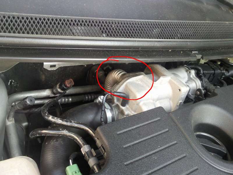

rob45
Příspěvky: 104
Registrován: 29.10.2008 20:15
Re: FF 2005 1.8 TDCi 85 kw - chyba motoru
Příspěvek od rob45 » 22.10.2010 20:26
ahoj ja jsem ....zatim ! to vyresil tak ze jsem na prirubu od reciklace výf.plynu k EGR ven.nacpal plech takze jsem to ucpal jak už jsem psal krome zminovane chyby engine atd..ktera se objevi obcas uz z tim jezdim pul roku neni to 100% ale je to o mnoho lepsi ale prozatimni řešeni asi dobry prikladam foto kde jsem to ucpal
Focus 2013-, 1.0L EcoBoost 120PS/125PS - Fox, Lunar Sky
Ford focus 2 18.TDCI 85kw r.v 2006
