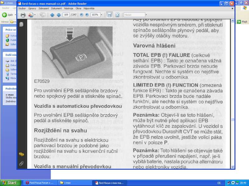

Normálně odbrzdit nelze,jen pokud je zmáčklý brzdový nebo spojkový pedál.Aspoň to tak v návodu popisujou.

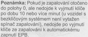

Nikdy se mi nepodařilo odbrzdit bez toho,že bych neměl zmáčknutý brzdový nebo spojkový pedál a to mám C max skoro 3 roky.Přečti si ty řádky pod obrázkem tlačítka parkovací brzdy v příloze.
