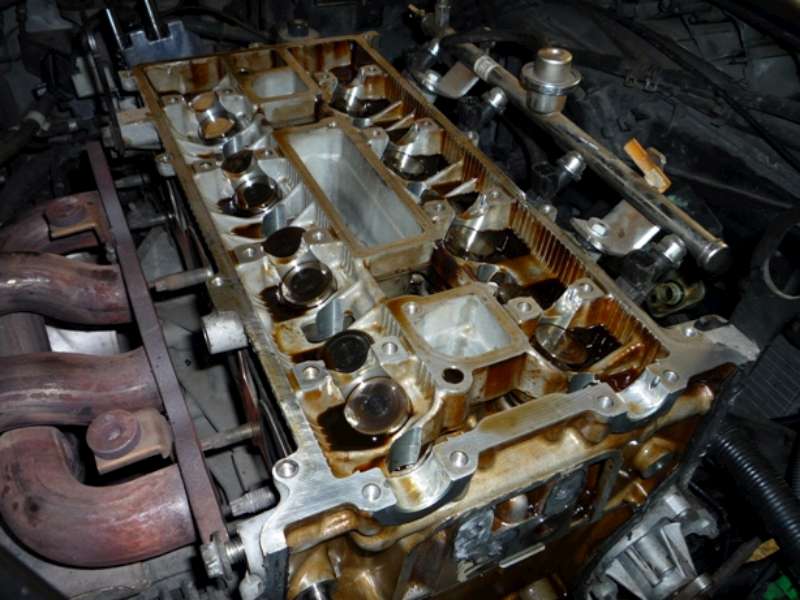

Motor má mechanické hrníčkové zdvihátka bez seřizovacích podložek s odolností na opotřebení po celou životnost motoru. Seřízení vůle je provedena výměnou hrníčků rozdílnou tloušťkou stěny dosedací plochy pro ventil a vačky. Rozvodový řetěz by měl být hlučný od 300 tis. km .

Natankoval jsem zase plnou a klepání bylo po chvíli pryč. Od té doby motor zase tichý. A se zdvihátky je to jak píše ballu. Hlavu jsem měl 2x dole a jsou tam opravdu mechanické hrníčky. Olej vymezuje vůli jen u napínání rozvodového řetězu.

Rozvodový řetěz se napíná automaticky hydraulickým napínákem. Pokud už je řetěz příliš vytahaný, tak ho napínák už nedopne a je nutné rozvody vyměnit. Níže jsem ti vypsal jednotlivé díly a jejich ceny u fordu. V náhradě je asi neseženeš, ale kdo ví. Jako sadu jsem to taky nenašel, ta by byla snad levnější. K tomu ještě připočítej podružný materiál, těsnění a práci.
Rozvodový řetěz: 2049kč
Vodicí lišta: 853kč
Napínací lišta: 1271kč
Hydraulický napínák: 2556kč
Ohledně ventilů... Seřizují se výměnou hrníčků, jak je tu již napsané. Vzhledem k tomu, že jezdíš na LPG tak stojí za zvážení minimálně změření tlaků a případně sundání hlavy a kontrola stavu ventilů, případně zabroušení nebo výměna. Níže je uvedena cena jednoho hrníčku- je jich tam 16. Pravděpodobně nebude třeba je měnit všechny. Některé půjdou prohodit mezi sebou dle vůlí, jiné vyměnit a některé třeba zůstanou.
