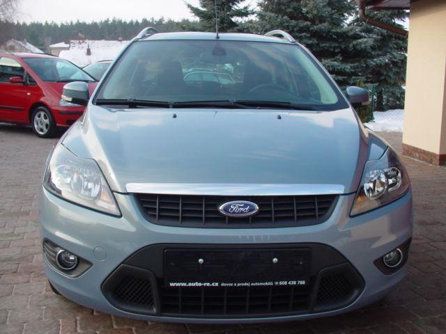

Zdravim .
Neviete niekto nahodou ci sa da dokupit original chromovany ramcek okolo toho tmaveho priestoru kde je drziak Spz (foto) . Mam na mysli ten nepravidelny mnohouholnik .
Ak ano ako sa to odborne vola ,az nevypadam jak debil ked pojdem do obchodu :D

Neda.
Je tu nekolik veci, co bys mel vedet:
1) Mas jinou celou tu masku (horni i spodni mrizku), uz jsem ti to jednou psal. Cela ta cerna mriz je jina, nez original. Jde o prislusenstvi Ford.
2) Abys mohl dat stribrny ramecek, potrebujes koupit jinou celou tu cernou mrizku, specialne urcenou pro stribrny ramecek. Stribrny/chromovany ramecek se neda jen tak pridat ke stavajici obycejne mrizce.
3) Ramecek s novou mrizkou te vyjde na cenu pres. 3 tisice korun.
4) Pri vymene s velkou pravdepodobnosti znicis stavajici mrizku.

a neexistuje nejake cinske "udelatko" :D
uz si spominam ze si mi to pisal ale nevsimol som si , ze by bol medzy nimi nejaky velky rozdiel.
A na polskom ford e shope som nasiel nieco co ma nazov strieborny ramcek ale nie je tam u toho foto .
http://ford.sklep.pl/pl,category,96070,nadwozie.html
je to ten druhy artikel na tej stranke za 132 pln

Jak jsem psal. Nejde nasadit ramecek na jinou nez tomu urcenou mrizku. Cili kdyz se divam na tu stranku, cos poslal, tak bys potreboval ten prvni artikel...tzn. dva dily, ramecek + mrizka. Cena je samozrejme vyssi :)
Zadnou druhovyrobu jsem nevidel, pouze origo.

sice to je na MK2 ale na ebay by si to mohol v pohode najst aj na 2008
