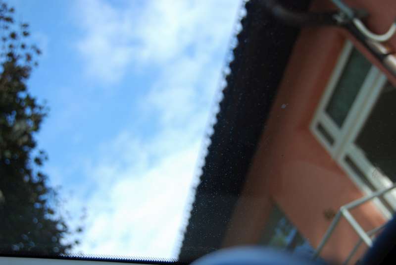

Ahoj prosím kdo poradí jak nejlépe odstranit asi barvu z čelního skla
P.S. nějaký č***k stříkal barvou někde na dvoře když jsem stál na parkovišti v práci

pokial je to na skle.. tak riedidlo.. ak aj karoseria.. tak to asi najlepsie prelestit.. strojne.

Nebo technický benzín. Pak umýt autošamponem, karoserii potom přeleštit voskem.

a neuskodí ředidlo nebo tech.benzín sklu přeci jenom

sklu rozhodne nie.. neboj. na lak by som to nedaval.. ale sklu sa nema co stat.. preistotu to potom prejdi vodou so samponom :nazdravi:

ono staci uplna trosicka na hubicku a hned je to dole.. :cooler:
ja som tym odstranoval uplne doleptane sklo od nejakych nalepiek kusok po tom ako som to kupil a zislo to krasne.. :gott:
a po nejakom poskodeni ani stopy

a hlavně skla jsou tonovány tak aby to nenarušilo ztoho mám strach 8) 8)

Tak viník je na světe auto jsem mel zaparkované u práce a na nedaleké místní tvrzi stříkali šindel na střeše (nĚjakou FORMÁŽÍ) TAK JSEM ZAJEL NA MÍSTNÍ ÚŘAD A ŽE MI ČÍSLO NA NĚ SEŽENOU STAROSTKA TAM NEBYLA :( :( :( TAK JIM PĚKNĚ PODĚKUJI A BUDE :D :D :Dancer: :Dancer:

Asi fermeží, ne? Je to starý typ nátěrových hmot na dřevo, který běžně nahradila syntetika a vodou ředitelné barvy. Je to na bázi lněného oleje a prostředek na napouštění dřeva v památkové péči dle památkářů. Ten technický benzín na hadřičce by neměl uškodit, nebo zkusit technický líh. Moc to nedřít a pak ošetřit. Líh by na to mohl fungovat a je pro sklo a lak téměř neškodný.
