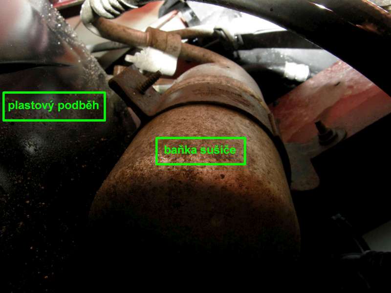

Re: Vysoušeč
Je to tahle baňka, takže je snad vše OK. Díky

Re: Vysoušeč
To je opravu vysoušeč. Voda v něm nemá co dělat, je to de facto akumulátor chladiva. Klimatizace funguje? Nemůže na něj natéct po dešti odjinud?

Re: Vysoušeč
Klima funguje bez problému. Jde spíš o to, že vysoušeč se rosí podle mě až moc. Po každém dojezdu se zapnutým ventilátorem (ne klimatizací) třeba jen na minimum mám pod autem louži.

Re: Vysoušeč
Pokud se vysoušeč rosí pouze z venku a jinak klima funguje, tak bych to neřešil. Na mojem autě je pod motorem kryt, čili ani kdyby se rosil vysoušeč, tak to vlastně nemám šanci poznat.
Klimatizace se pod 4°C sama vypne, resp. se rozepne spojka kompresoru, takže se bude ofukovat pouze ohřátým vzduchem - ale při těchto teplotách je ve vzduchu málo vodní páry, takže klima na vysušení ani není potřeba. V letní "prádelně" se hodí víc.

Re: Vysoušeč
Dneska jsem byl v servisu, aby mi doplnili chladivo v klimatizaci. Zjistili, že tam není vůbec žádné a taky hned zjistili kde - fouká to kolem spoje trubky s baňkou sušiče. Šlo by to nějak utěsnit (svařit, zaletovat) nebo je nutné sušič vyměnit?

Re: Vysoušeč
Já bych ho raděj vyměnil. Je tam stálej tlak a oprava trochu nejistá. Vypustit náplň, vymontovat, opravit, namontovat, naplnit, vyzkoušet a vpřípdě neúspěchu to vše opakovat...

Re: Vysoušeč
Vyřešeno, nový vysoušeč, klima funguje
